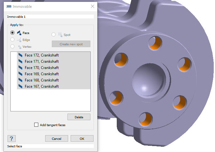

完全拘束の作成
  1. で、Immovable Support をクリックします。
  2. ダイアログで、Facesラジオボタンが選択されていることを確認します。
  3. モデリングウィンドウで、図 1に示すようにフェイスを選択します。
    図 1.
  4. OKをクリックします。

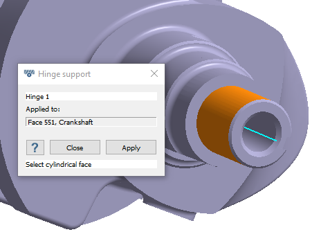

ヒンジサポートの作成
  1. で、Hinge Support をクリックします。
  2. 図 2に示すようにフェイスを選択します。
    図 2.
  3. Applyをクリックしてから、Closeをクリックします。
