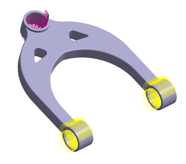

  1. でMulti-loadcases 1 ワークベンチを展開します。で、Structural 1 を展開します。
  2. Loads&Constraintsブランチを展開し、荷重を確認します。Loads&Constraintsブランチを展開し、荷重を確認します。
    図 2.
  3. (Results plot)をクリックし、目的のプロットを選択して、応力の高い領域を確認します。

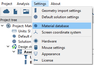

  1. メインメニューで、Settings > Material databaseをクリックします。
    図 3.

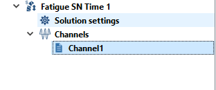

    に新しい解析が表示されます。SN時間ワークベンチのアイテムが一覧表示されます。
    図 4.

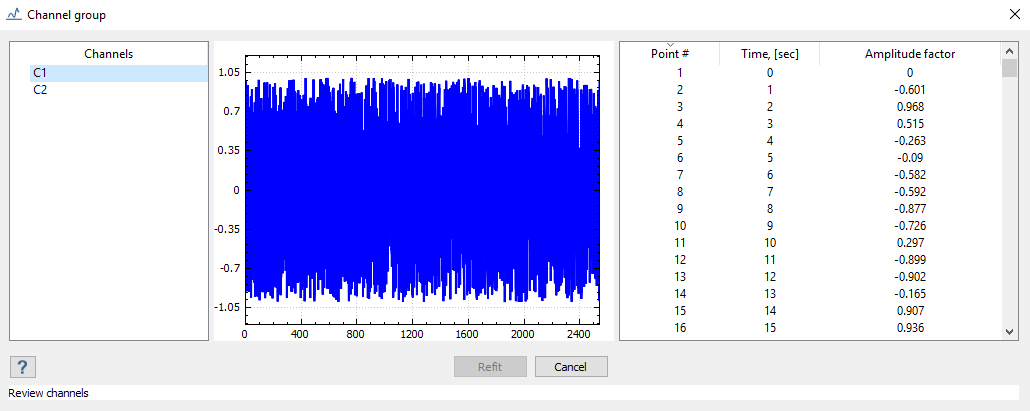

  4. で、Channel 1をダブルクリックします。
    Channel groupダイアログが開き、荷重履歴ファイルで使用可能なチャンネルが、そのプロットと座標とともに一覧表示されます。それらを切り替えながら、プロットを表示できます。
    注: このダイアログからチャンネルを編集することはできません。
    図 6.
  5. オプション: 列見出しをクリックし、プロットテーブルをTimeまたはAmplification Factorで並べ替えます。
  6. Cancelをクリックしてウィンドウを閉じます。

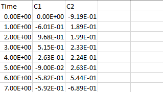

    注: 図 7 は、.csvファイルのヘッダー形式を示しています。最初の列はTimeで、残りの列はチャンネル名です
    図 7.

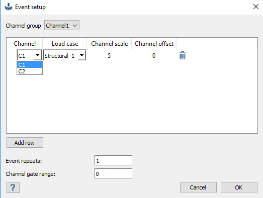

  1. ワークベンチツールバーで、(Create event)をクリックします。
  2. Event setupウィンドウで、チャンネルグループがChannel1に設定されていることを確認します。Event setupウィンドウで、チャンネルグループがChannel1に設定されていることを確認します。
    図 8.
  3. チャンネル荷重ケースマップを作成します。
    1. Add rowをクリックします。Add rowをクリックします。
    2. Channelで、ドロップダウンメニューからC1を選択します。
    3. Load caseで、ドロップダウンメニューからStructural 1を選択します。Load caseで、ドロップダウンメニューからStructural 1を選択します。
    4. Channel scaleに5と入力します。
      これは、Structrual 1の応力が5倍に増幅されることを示しています。
    5. Event repeatsでは、デフォルトの1を受け入れます。
  4. OKをクリックします。

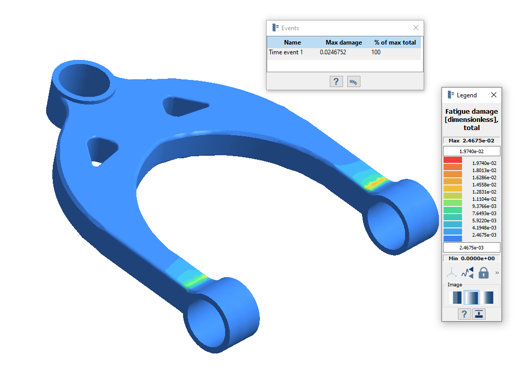

  1. で、Fatigue SN Time 1サブケースを選択します。
  2. で、 > Fatigue damageを選択します。
    Legendウィンドウが開いてコンタープロットが表示されます。
    図 9.
    注: 荷重ケースに複数のイベントがある場合は、各イベントの損傷をプロットするか、累積損傷をプロットできます。

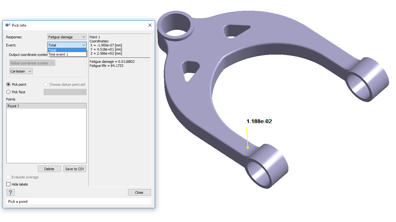

  3. 情報を選択します。
    1. 結果ワークベンチツールバーで、(Pick info)をクリックします。
    2. モデリングウィンドウで、関心のあるポイントを選択します。
    3. Pick infoダイアログのEventで、ドロップダウンメニューからTotalを選択して累積損傷を表示するか、関心のある個々のイベントを選択します。
      図 10.
