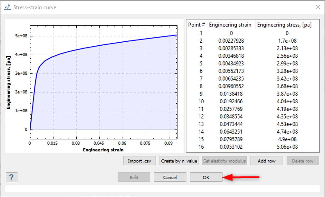

  5. 応力ひずみカーブをインポートします。
    1. Stress-strain curveウィンドウでImport CSVをクリックします。
    2. import unitsウィンドウで、Paを選択します。
    3. ファイルエクスプローラで、Stress_strain_curve.csvを参照してOpenをクリックします。
    4. ダイアログでOKをクリックします。

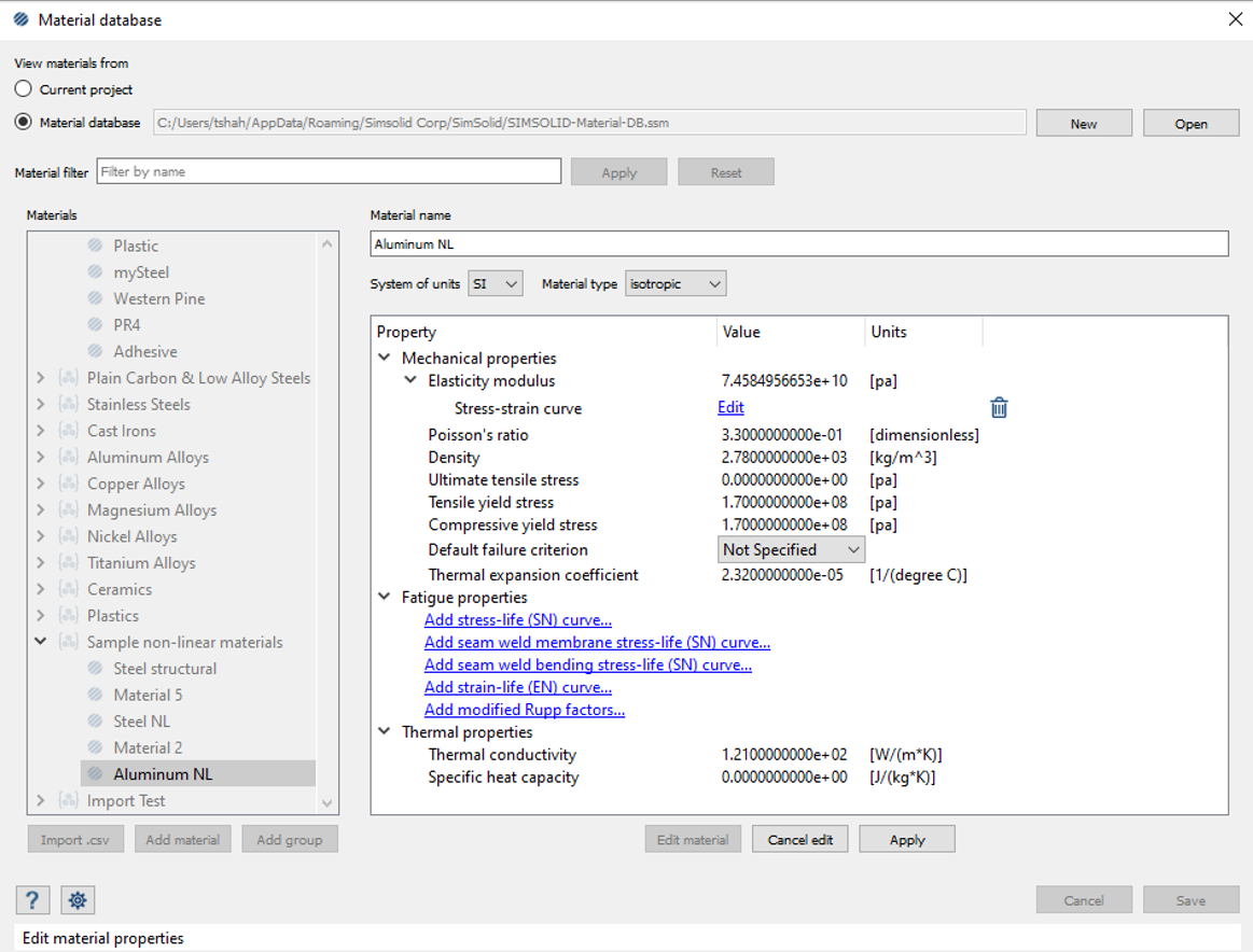

      図 2.
    Edit Material databaseダイアログでは、インポートした応力-ひずみ曲線から計算された弾性係数を確認できます。
    図 3.
  6. このダイアログにその他の値を入力します。
    1. Poisson's ratioに0.33と入力します。
    2. Densityに2.78e03と入力します。
    3. thermal expansion coefficient、に2.32e-05と入力します。
    4. Thermal conductivityに1.21e02と入力します。
  7. 材料名をAluminum NLに設定します。
  8. Applyをクリックします。

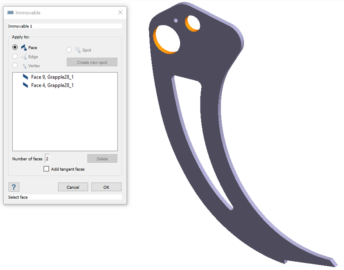

完全拘束の作成
  1. で、Immovable Support をクリックします。
  2. ダイアログでFacesラジオボタンが選択されていることを確認します。
  3. モデリングウィンドウで、図 4にオレンジ色でハイライトされているフェイスを選択します。
    図 4.
  4. OKをクリックします。

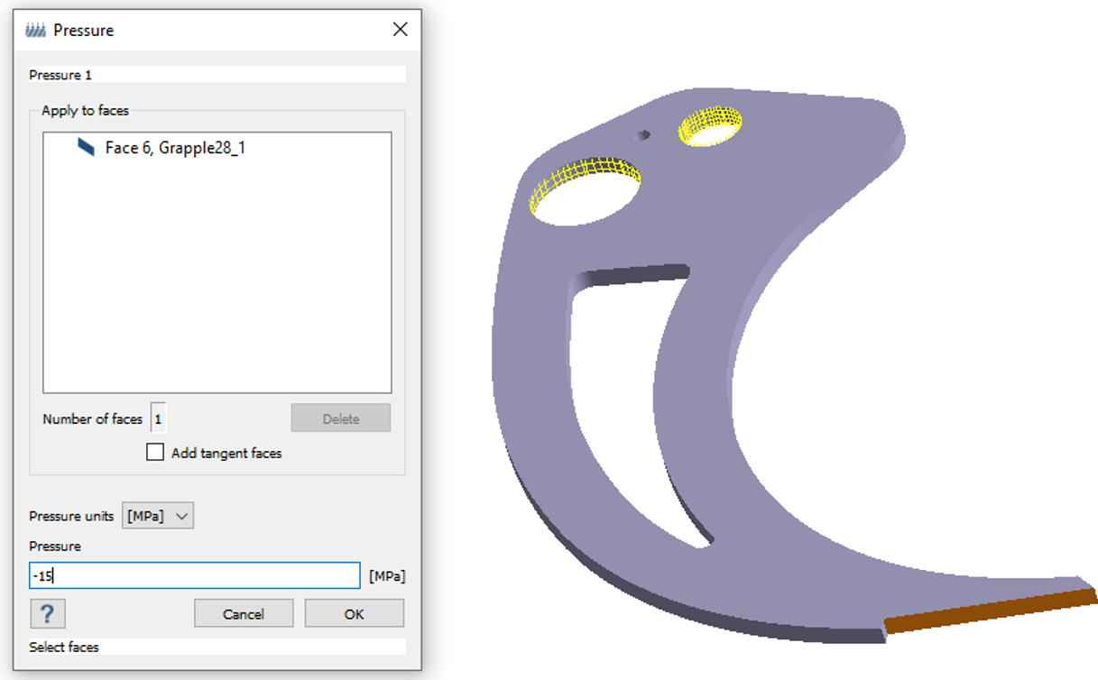

圧力の定義
  1. ワークベンチツールバーで、 > Pressureを選択します。
  2. 図 5に示すようにフェイスを選択します。
    図 5.
  3. Pressureに-15MPaと入力します。
  4. OKをクリックします。
