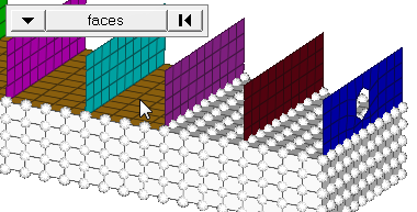

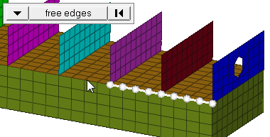

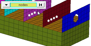

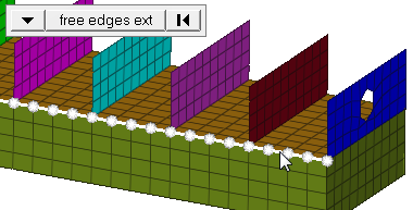

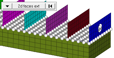

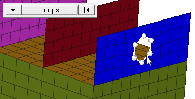

| (エンティティスイッチ) | このスイッチで、移動するエンティティタイプを選択し、セレクターでインクルードに移動するエンティティを選択します。 nodesまたはelemsを選択した場合、スイッチを選択して選択モードを変更します。

| face angle / individual selection |
| edge angle | 与えられたフェイスに沿ったエッジを分割します。エッジ角度が180度の場合、エッジはフェイスの連続境界となります。これより小さい値の場合、セグメント間の角度が指定した値を超えた場合でも境界エッジは分割されます。セグメントは、1つの要素のエッジです。
重要: これは、セレクターがnodesに設定されており、更に選択モードが、free edges、free edges ext、edges、またはedges extのいずれかに設定されている場合にのみ有効です。
