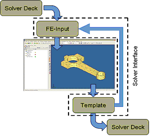

Solver Interfaces
図 1. ソルバーインターフェースアーキテクチャの概要
テンプレート
| MAT1 | MID | E | G | NU | RHO | A | TREF | GE | |
| ST | SC | SS |
HyperMeshの材料名付きエンティティには、名前とIDで名前が割り当てられています。そのため、このテンプレートでは、MAT1カードイメージを使用してOptiStructのMAT1ソルバーカード全体を定義し、HyperMeshの材料名付きエンティティに保存するために、E、G、NU、RHO、A、TREF、GE、ST、SC、およびSSの各属性を定義する必要もあります。テンプレートでは、*defineattribute()コマンドを使用して属性を定義します。以下のテンプレートコードの例では、*defineattribute()コマンドを使用して上記の各属性を定義しています。
MAT1カードイメージを使用してOptiStructのMAT1ソルバーカードをHyperMeshの材料名付きエンティティに関連付けるために、この関連付けを定義する*materials(MAT1)定義ブロックをテンプレートに記述しています。*materials(MAT1)定義ブロックで、*beginmenu()定義ブロックを使用してMAT1カードイメージを定義します。MAT1カードイメージを関連付けた材料名付きエンティティを、カードエディタを使用してHyperMeshでカード編集するたびに、この*beginmenu()定義ブロックが読み取られます。また、*materials(MAT1)定義ブロックにある*format()定義ブロックを使用して、OptiStructのMAT1ソルバーカードのエクスポートフォーマットを定義しています。MAT1カードイメージを関連付けた材料名付きエンティティを収めたHyperMeshデータベースのエクスポートを要求するたびに、この*format()定義ブロックが読み取られます。OptiStructのMAT1ソルバーカードでこれらの定義を実行するテンプレートコードの例が用意されています。
