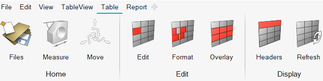

TableViewから、TableをクリックしてTableViewテーブルリボンを表示します。
リボンからアイコンをクリックして、ツールを開きます。
図 1. テーブルリボン

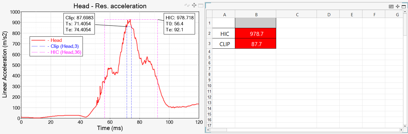

選択時のテーブルのデフォルトサイズは100x100です。下の画像は左に曲線を表示し、右に曲線データを表示しています。
図 2. TableView
