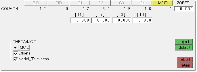

グレーのフィールドは、割り当てられている値をカードエディタで変更することができないことを意味します。例えば、materialやpropertyの割り当てフィールド、要素の節点の結合性などです。編集可能な割り当てフィールドには金色のフィールド見出しがついています。フィールドの見出しをクリックすると、フィールドにアサイン可能なエンティティIDのリストが表示されます。
図 1では、すべての要素オプションが有効になっています。最初の7つのフィールドは編集ができません。8番目には、材料座標系のセレクターがあります。残りのフィールドは、節点の板厚値の要素オフセットの値を浮遊小数点値で入力します。
図 1. CQUAD4カードイメージ
