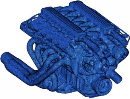

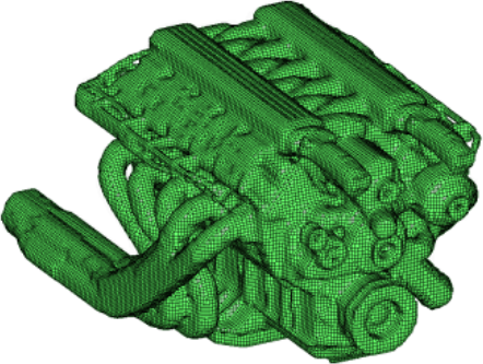

![]() 図 1. 入力として使用する粗いSTLメッシュ |
![]() 図 2. 元のSTLメッシュの周囲をラップするシェルメッシュ |

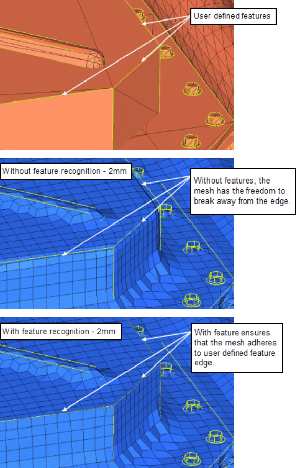

| features | モデル上で保持するフィーチャーラインを選択します。メッシュを作成した際、このラインを超えて要素が作成されることはありません。![]() 図 3. |

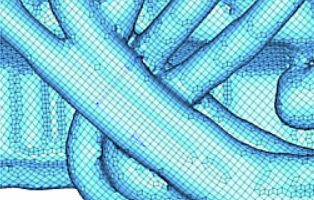

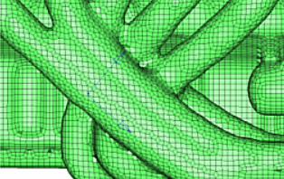

| mesh orientation: global system /local system | 要素が参照する座標系を、グローバル座標系またはローカル座標系の1つから選択します。この選択は、基礎となる形状にメッシュがどのように従うかに大きく影響します。![]() 図 6. 全体座標系を使ったシュリンクラップ出力. メッシュパターンは、最前面でパイプに対して斜めに配置されています。 ![]() 図 7. 局所座標系を使ったシュリンクラップ出力. メッシュパターンは、最前面でパイプの方向に合わせて整列されています。 |
