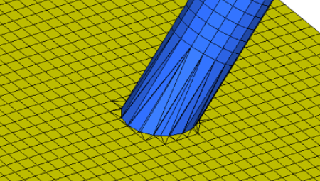

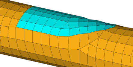

図 1. . どちらのコンポーネントのメッシュも保持したままプレートにマッチするようにチューブ部分をリメッシュ

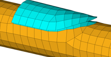

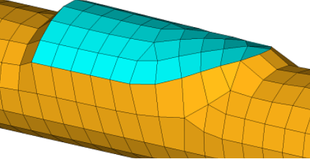

| elems to destination comp | インプリントsource要素がdestinationコンポーネントに吸収され、元のコンポーネントのメッシュは破棄されます。 これは、remain: destination と似ていますが、結果として変更されたメッシュがdestinationコンポーネント内にのみ残る点が異なります。

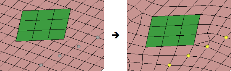

![]() 図 5. . sourceメッシュ(上の図で青で表示)が、destinationメッシュ(黄色)の一部になっています。 |

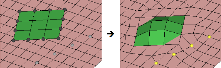

| anchor node | メッシュのインプリント中にリメッシュが実行される場合に最終的なdestinationメッシュ内に挿入または固定される節点を選択します。![]() 図 9. |

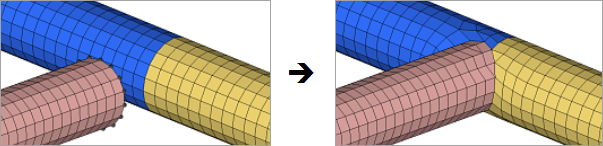

図 10. . 1つのコンポーネント(ピンク)を、他の2つのコンポーネント(青と赤茶)まで引き伸ばして結合。

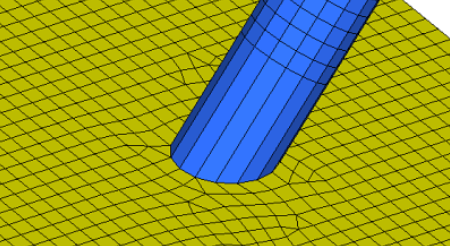

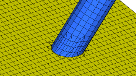

![]() 図 15. destinationに対してstitch onlyを指定した例 ![]() 図 16. destinationに対してstitch only with remesh extensionを指定した例 ![]() 図 17. layersを5に設定したが、引き伸ばし部分にはリメッシュを使用していない例 |
