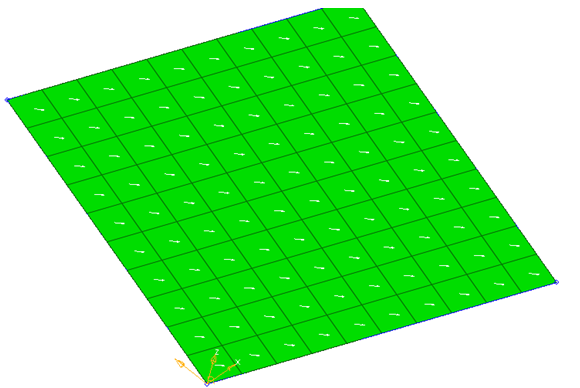

By Node: 要素の材料の向きは、2つの節点を使用して割り当てることができます。
図 2. 材料の向きに2つの節点が選択されている
図 3. 材料の向きは2つの節点と同じ向き

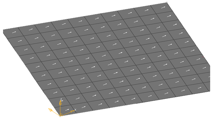

By System ID
選択した座標系のX軸が要素に投影され、要素の材料の向きが作成されます。
図 4. 座標系のX軸が投影に使用される

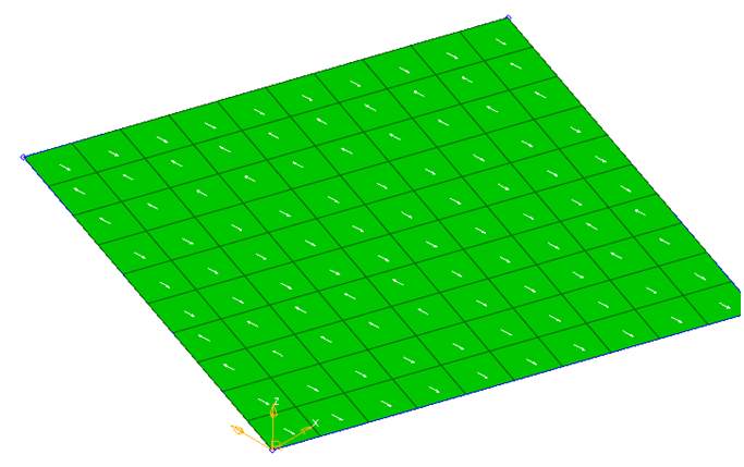

By System Axis
局所座標系と要素に投影される軸の向きを選択して、材料の向きを作成できます。
図 5. 座標系の局所軸2が投影され、材料座標系が作成される

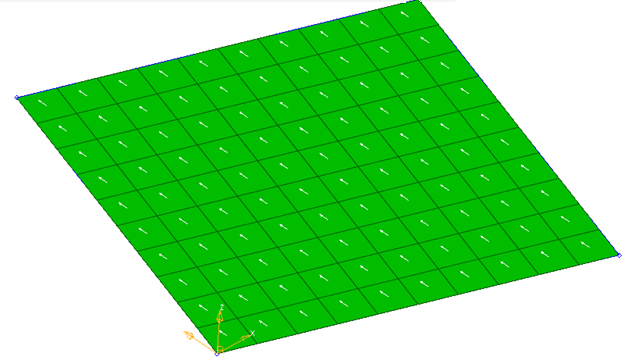

By Angle
要素N1-N2の向きから材料の向きが回転される角度を指定できます。
図 6. 要素N1-N2の向き
図 7. N1/N2方向に対する角度で材料座標系が作成される
図 6. 要素N1-N2の向き
