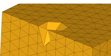

図 2. ほぼ交差している例. あるメッシュ節点がシェル要素に非常に近い位置にある"ほぼ"交差している例です。節点とシェル要素は同じボリュームに属しています。Dihedral angle < 選択された入力メッシュにニードルポケットのような非常に鋭角な角度を成す隣接要素が含まれないかどうかをチェックします。しきい値となる角度はユーザーが指定できます。エラーとなった要素は、コピーされ、コンポーネント^error_elemsに保存されます。
図 3. Needle Pocket. 要素によって、ボリュームの外側に向かって非常に鋭角なポケットが形成されています。Per vol check シェルボリューム内でのみ交差を検出します。ボリュームと閉じていないシェルをまたぐ交差は検出しません。このチェックボックスが有効な場合、閉じたボリュームを構成しない要素も含め、入力要素 / コンポーネントすべてを対象に交差のチェックを行います。 交差と非常に鋭角な角度を成す要素のチェックに加え、すべての重複要素と指定されたトレランス範囲内にある近接要素も検出されます。問題のあるすべての要素は、確認用に異なるコンポーネント内に保存されます。- ^err_x_elems
