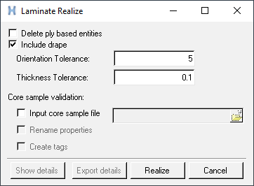

Laminate Realizeダイアログ
積層材のリアライゼーションは、プライベースのモデルをゾーンベースのモデルに変換し、各ゾーンのプロパティを作成するのに使用されます。
Laminate Realizeダイアログは、Modelブラウザ内で積層材を右クリックし、Realizeを選択すると表示されます。
図 1. Laminate Realizeダイアログ
このダイアログにはいくつかのオプションが表示されます:
- Delete ply based entities
- このオプションは、プライベースのデータをモデルから削除します。重複した同期していない複合材データセットの作成を回避するために使用します。通常、これはプライベースのデータが不要になり、代わりにゾーンベースのソルバーカードを操作する場合に使用します。
- Include drape
- HyperMeshドレープシミュレーションからのドレープデータ、FiberSimドレープデータに対応しています。
- OrientationおよびThickness Tolerance
- ドレープデータには、公称プライの向きと板厚の空間変化が含まれています。これは、要素単位でプロパティカードを作成するためにラミネートリアライゼーションに使用されます。一定のトレランス内で似たプロパティを持つ要素を結合することによって、プロパティの数を減らすことができます。これらの2つのトレランスはプロパティの数を減らすのに使用されます。
- Core sample validation
- 多くのCADシステムでは、複合材モデルを検証するためのコアサンプル(離散点におけるプライスタックシーケンスのドリルと検出をシミュレート)が用意されています。CADシステム(主にCATIA-CPD)からこのデータをエクスポートしてMotionViewで使用することによって、ゾーンプロパティの作成を検証することができます。MotionViewはこのオプションを使用して、.csvファイルのコアサンプルプロパティと、特定の場所の要素で計算された実際のゾーンプロパティを比較します。また、比較のレポートが生成されます。それぞれのコアサンプルには名前があり、MotionViewは該当の場所にHM:タグとしてその名前を自動的に表示します。このタグを表示するには、tools/tag/label:bodyをアクティブにする必要があります。
- Rename properties
- このオプションをアクティブにすると、コアサンプルの名前と一致するようにプロパティ名が割り当てられます。
