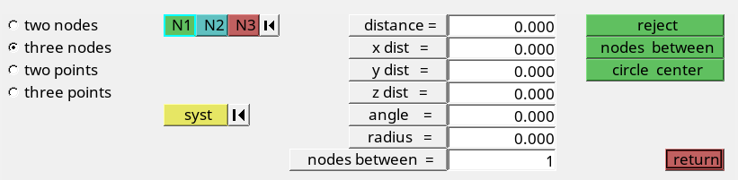

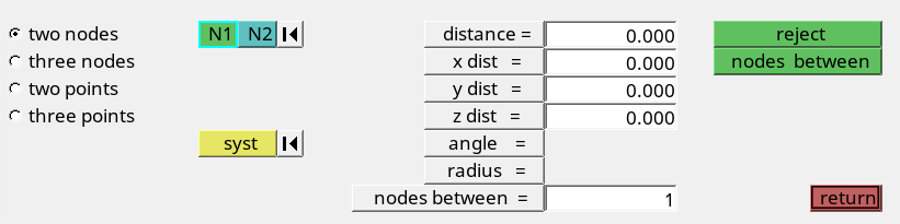

サブパネル
サブパネル名は、パネルの左側にリストされます。一度に選択できるのは1つのサブパネルのみです。例えば、Distanceパネルにはtwo nodes、three nodes、two points、three pointsの4つのサブパネルがあります。
図 2. Distanceパネル - Two Nodesサブパネル
図 3. Distanceパネル - Three Nodesサブパネル
サブパネルを選択するには、パネルの左側にあるサブパネル名の横のラジオボタンをクリックします。
