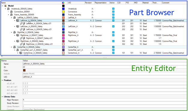

Partブラウザインターフェース
Partブラウザは2つのペインから構成されます。1つ目のペインはモデル構造、パートアセンブリ、およびパート属性を表示し、2つ目のペインはエンティティエディターrを表示します。
図 1.
図 1.
