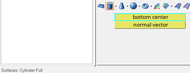

図 1. Surfacesパネル、Cylinder Fullサブパネル. パネルおよびサブパネル名はステータスバーに表示されます。
パネルにいる際には、パネルタイトルとサブパネルタイトルが表示されます。

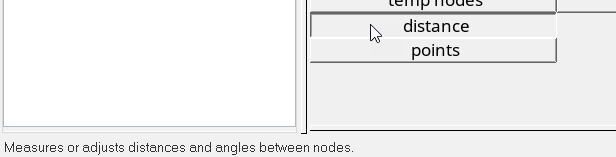

図 2. Distanceパネル. Distanceパネルの説明は、ステータスバーに表示されます。
ヒント: パネルボタンをマウスの左ボタンで押したままにすると、そのパネルの簡単な説明が表示されます。

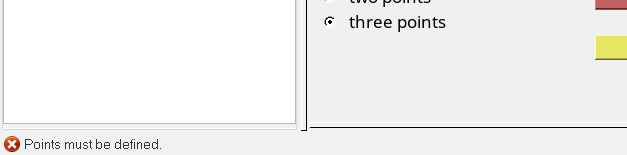

エラーメッセージや、ステータスの更新、完了した操作といった様々なメッセージも表示され、タイトルとステータス情報を一時的に無効にします。
メッセージは以下のように色分けされています。
図 3. エラーメッセージ
- 赤色
- エラーメッセージ
- 緑色/灰色
- ステータスのアップデート、完了した操作などの各種メッセージ。これらのメッセージは、HyperMeshクラシックダークメニューカラーの使用時には緑色で、Windowsライトメニューカラーの使用時には灰色で表示されます。
図 3. エラーメッセージ
ステータスバーからメッセージを消去するには、マウスボタンをクリックします。
