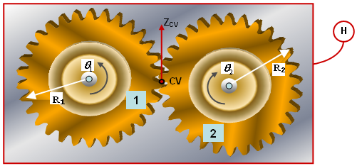

図 1. CONSTRAINT_GEARを使用した平歯車セットの定義ピッチ半径がR1の平歯車1は、回転ジョイント1によってハウジング(赤いボックス)に結合されています。これは、固定軸 周りに回転します。ピッチ半径がR2の平歯車2も、回転ジョイント2によってハウジングに結合されており、固定軸 周りに回転します。どちらの軸も、紙の平面から突き出ています。
2つのギア間の接触ポイント(上図の赤い点)は、ハウジングに対して固定されています。これはReference_Marker CVによって定義されます。CVの原点によって接触ポイントが定義され、その結果として、このギアセットの速度比も定義されます。CVのz軸は、接触ポイントにおけるモーションの方向ひいては歯における接触力の方向を指しています。
cv_marker(CV)のIDは1101とすると、Constraint_Gearオブジェクトは次のように定義できます:
<Constraint_Gear
id = "1"
joint1_id = "1"
joint2_id = "2"
cv_marker_id = "1101" >
