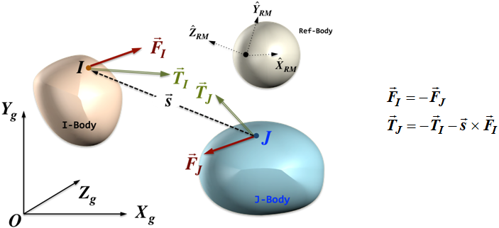

- i_marker_idは、Force_Vector_TwoBodyの作用点として指定されます。j_floating_marker_idは反作用点です。
- 下の図は、2つのボディ間で作用するForce_Vector_TwoBodyの立体分解図を示しています。主な力の計算も示しています。
図 2. Force_Vector_Two_Bodyの立体分解図 - j_float_idは常にi_marker_idの上に置かれるため、ニュートンの第三法則が正しく適用されます。i_marker_idに力のみが適用されると、j_floating_marker_idには同じ大きさで反対向きの力が働きます。j_floating_marker_idが親ボディを基準にして動くと、適切に変化するモーメントがその親ボディに対して適用されます。
- 作用点での力のみをモデル化し、反作用はモデル化しない場合は、単純に地面上にj_floating_marker_idを定義します。MotionSolveは、反力や反トルクを計算しません。ただし、地面座標系に対して反作用点がどのように移動するかについては示されます。
