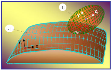

図 1. サーフェス間の接触サーフェスIは、Reference_Marker 1023を基準にして定義されており、サーフェスJは、Reference_Marker 2046を基準にして定義されています。Reference_ParamSurface 123はサーフェスIを定義し、Reference_ParamSurface 246はサーフェスJを定義します。接触ポイントを含むパッチも図1に示しています。
両方のサーフェス上の接触ポイントの初期推測位置が定義されます。サーフェスJ上の初期接触ポイント位置は、2046の座標系で[1.466, 5.66, 0.1]とします。サーフェスI上の接触ポイント位置は、1023の座標系で[-0.522, -0.852, -0.453]とします。

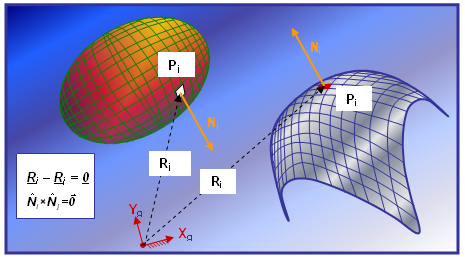

- これらのサーフェスはちょうど1つの接触ポイントを持ちます。
- 各サーフェスの接触ポイント上の法線は反平行です。 これを概略的に図2に示します。PiとPjは、それぞれ2つのサーフェスIとJ上の接触ポイントを表しています。NiとNjは、それぞれサーフェスIとサーフェスJの接触ポイント上の法線です。左下のボックスには、接触条件が数式で示されています。

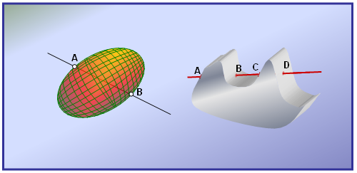

- Constraint_SFSF内のサーフェスは、単一の接触ポイントを有している必要があります。凸曲面は、必ず単一の接触ポイントを有します。凸曲面とは、直線と2箇所のみで交差するサーフェスです。凸形状と非凸形状の例を以下の図 3に示します。
- 左側の楕円形の閉じたサーフェスは、凸型形状の例です。どのような直線も、このサーフェスとは2箇所で交差します。対照的に、右側の開いたサーフェスは非凸形状です。この形状と3箇所以上で交差する直線を描くことができます。
