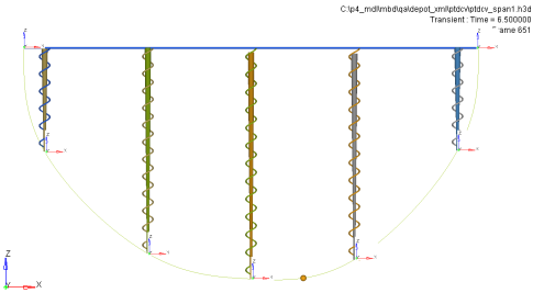

図 1. Constraint_PTdCV要素の適用上図は、5本の細長い棒状の剛体が、Z方向に沿った軸を持つ並進ジョイントによってグラウンドボディ(青い水平バー)に拘束されている様子を示しています。これらの剛体は、線形スプリングダンパによって地面に結合されています。
変形可能曲線が、図に示している7つのマーカーを通過するように定義されています。これらのマーカーのうち5つは、剛体の下端に配置されています。これらのマーカーのうち2つは、グラウンドボディの両端に配置されています。変形可能曲線は、Reference_DeformCurve要素を使用して次のように定義されます:
<Reference_DeformCurve
id = "1"
end_type_left = "NATURAL"
end_type_right = "NATURAL"
num_marker_id = "7">
30101120 30102061 30103071 30104081 30105091 30106101 30101130
</Reference_DeformCurve>
<Post_Graphic
id = "500000"
type = "DeformCurve"
curve_id = "1"
nseg = "100"
次のように、小さい球体(黄色い丸)が変形可能曲線に沿ってスライドするように拘束されています:
<Constraint_PTdCV
id = "1"
i_marker_id = "30107060"
ref_dcurve_id = "1"
このシステムの過渡シミュレーションでは、この球体が重力によりスライドして行ったり来たりするにつれ、変形可能曲線の形状が変化する様子が示されます。
