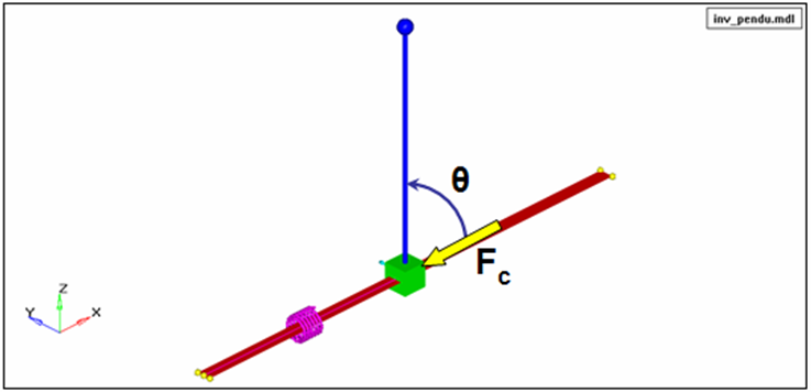

スライダーに取り付けられた倒立振り子の安定化という制御問題について考えてみましょう。次の図は、その構成の一例を示しています。スライダー(緑のブロック)は、グラウンド(赤い細片)に対する並進ジョイントによって全体座標系のx軸に沿って動くように拘束されています。振り子はヒンジでスライダーに取り付けられており、回転軸は全体座標系のy軸に平行です。スライダーのモーションは、線形スプリングダンパによって制止されます。
図 1. 倒立振り子モデル
ここでの目的は、上図の不安定なコンフィギュレーションを安定化するためのコントローラーを設計することとします。まず、MATLABを使用してコントローラーを設計するために、状態空間形式の運動方程式を計算します。次の条件が与えられています:
  • プラント入力:全体座標系のX軸に沿ってスライダーに作用する制御力(Fc)。
  • プラント出力:振り子角度θ。
プラント入力は次のように定義できます:
<Control_PlantInput
    id                = "303001"
    num_element       = "1"
    variable_id_list  = "6"
    hold_order        = "1"
Reference_Variable 6によって制御力(Fc)が定義されます。
<Reference_Variable
   id         = "6"
   type       = "EXPRESSION"
   expr       = "0.0"
