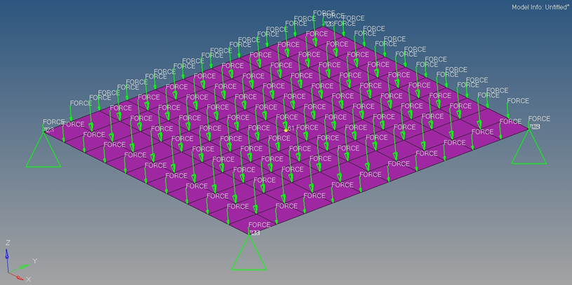

ここでは、長方形プレートに作用する分布荷重を例として使用し、図 5で示しているプロセスの実装方法を説明します。 図 1 は、解析対象システムの概略図です。
図 1. プレートモデル
このプレートと分布荷重に対応するFE入力ファイルを図 2に示します。
  • 5つの取り付け節点、4つのコーナー節点(1、11、111、121)、および1つの中心節点(61)が定義されています。

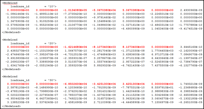

MotionSolve XML入力ファイルのReference_FlexDataブロック内のModeLoadセクションでは、使用できるさまざまな荷重ケースが指定されています。プレートモデルには3つの荷重ケースがあります。各荷重ケースには、IDまたはインデックスが割り当てられています。
  • ModeLoadデータがAdams MNFから取得された場合は、荷重ケースのインデックスを使用できます。
  • このデータがFlex H3Dファイルから取得された場合は、荷重ケースのIDを使用できます。この例では、荷重ケースはOptiStructから取得されたため、荷重ケースのIDを使用できます。
荷重ケースは荷重形状を表します。プレートにかかる実際の荷重を取得するには、これをスケールファクターによってスケーリングする必要があります。各荷重ケースは6+N個の数字からなります。
  • 先頭の6個の数字(黄赤色でハイライト表示)は剛体の荷重です。プレートモデルでは、FZ、TX、TYはゼロでない値です。
  • 続くN個の数字は、各モードの運動方程式に対する寄与度です。プレートは42個のモードによって表されていたため、この例ではN=42です。

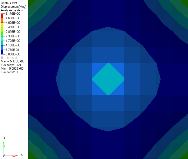

図 4 は、T=0.45sにおけるプレートの変形コンターを示しています。
図 4. プレートのZ方向の変形コンター
