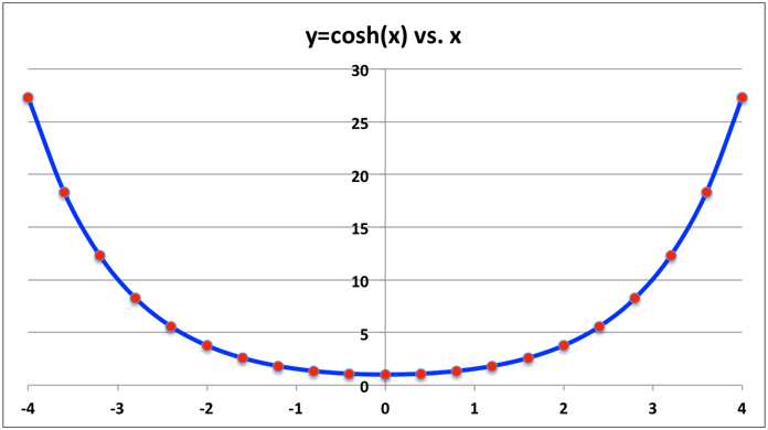

図 1に示すように、全体座標系xy平面に固定された懸垂線上を、粒子としてモデル化されたビーズが滑るとします。ビーズのパスを赤い円で示し、懸垂線を青いラインで示します。
図 1. 懸垂線上を滑るビーズ
拘束は、g(x,y) = y - cosh(x) = 0と表されます。
拘束の時間導関数は、g(ẋ,ẏ,x,y) = ẏ - sinh(x)ẋ = 0となります。

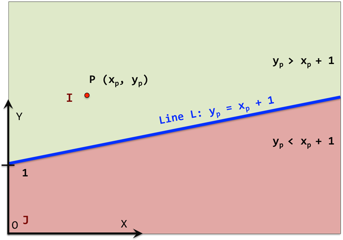

この例は、Force_Penaltyを使用して、簡単な片側拘束を実装する方法を示しています。 図 2 は、マーカーJの座標系で定義されるラインL, y=1+xを示しています。
図 2. ライン上で跳ねる粒子P L: y=x+1
Jには、原点O、Xに沿ったx軸、およびYに沿ったy軸があります。別のボディに属するポイントPは、Jで測定される座標(xp、yp)を持ちます。便宜上、原点をPとするマーカーI=10を定義します。
適用する拘束は、ポイントPの移動の際、Lより下の材料には貫入できないというものです。この例の目的は以下のとおりです:
  • この要件を捕捉する不等式拘束を定義します。
  • 貫入および貫入速度に依存する接触力を適用するためのForce_Penaltyを定義します。
    簡単な座標形状についての考察から、次のようなことがわかります:
  • 緑色の可動領域は次のように表されます: yp > 1 + xp
  • 赤色の非可動領域は次のように表されます: yp < 1 + xp
  • これらの領域の境界は次のラインで表されます: L: yp = 1 + xp
適用する拘束は次のようになります:yp ≥ 1 + xpまたは 1 + xp - yp ≤ 0
したがって、Force_Penalty定義は次のようになります:
<Force_Penalty
    id                 = "10"
    label              = "Enforce 1+x < = y"
    type               = "EXPRESSION"
    expr               = "1 + dx(10) - dy(10)"
    penalty            = "1E4"
    penalty            = "1E2"
    unilateral         = "True"
    smoothing_factor   = "1.0"

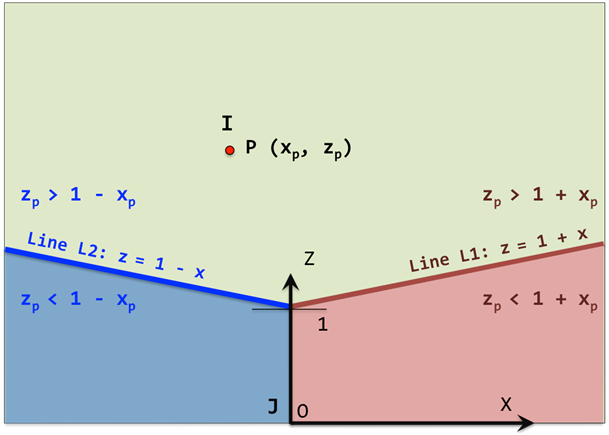

この例は、Force_Penaltyを使用して、簡単な片側拘束を実装する方法を示しています。 図 3 は、マーカーJの座標系で定義されるラインL, y=1+xを示しています。
図 3. 2つのラインL1: z=1+xおよび間で跳ねる粒子P L2: z=1-x
Jには、原点O、Xに沿ったx軸、およびZに沿ったz軸があります。別のボディに属するポイントPは、Jで測定される座標(xp、zp)を持ちます。便宜上、原点をPとするマーカーI=10を定義します。適用する拘束は、ポイントPの移動の際、L1またはL2より下の材料には貫入できないというものです。この例の目的は以下のとおりです:
  • これらの拘束を適用するための2つのForce_Penaltyを定義します。
  • L1より上の緑色の可動領域は次のように表されます: zp > 1 + xp
  • L1より下の赤色の非可動領域は次のように表されます: zp < 1 + xp
  • これらの領域の境界はラインL1で表されます: zp = 1 + xp
同様にして、次のように考えられます:
  • L2より上の緑色の可動領域は次のように表されます: zp > 1 - xp
  • L2より下の青色の非可動領域は次のように表されます: zp < 1 - xp
  • これらの領域の境界はラインL2で表されます: zp = 1 - xp
適用する拘束は次のようになります:
  • zp ≥ 1 + xpor1 + xp - zp ≤ 0
  • zp ≥ 1 - xpor1 - xp - zp ≤ 0
<Force_Penalty                            |<Force_Penalty
   id               = "1"                 |      id               = "2"
   label            = "Enforce 1+x<=z"    |      label            = "Enforce 1-x<=z"
   type             = "EXPRESSION"        |      type             = "EXPRESSION"
   expr             = "1+dx(10)-dz(10)"   |      expr             = "1-dx(10)-dz(10)"
   penalty          = "1E4"               |      penalty          = "1E4"
   penalty1         = "1E2"               |      penalty1         = "1E2"
   unilateral       = "True"              |      unilateral       = "True"
   smoothing_factor = "1.0"               |      smoothing_factor = "1.0"
