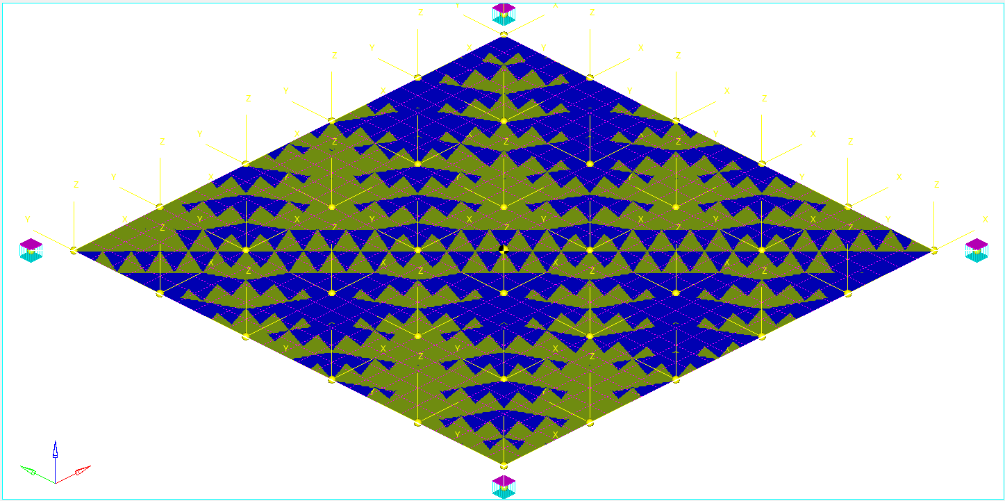

    モデルは、図 3で示すとおりになるはずです。

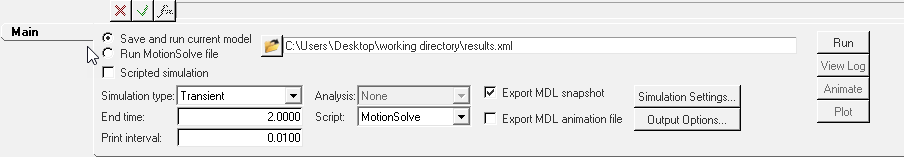

  1. ツールバーで、(Run)をクリックします。
  2. Runパネルで、図 4にリストされている値を指定します。
    図 4.
  3. Save and run current modelラジオボタンをクリックします。
  4. (ブラウザアイコン)をクリックし、ファイル名をresult.xmlと指定します。
  5. Saveをクリックします。

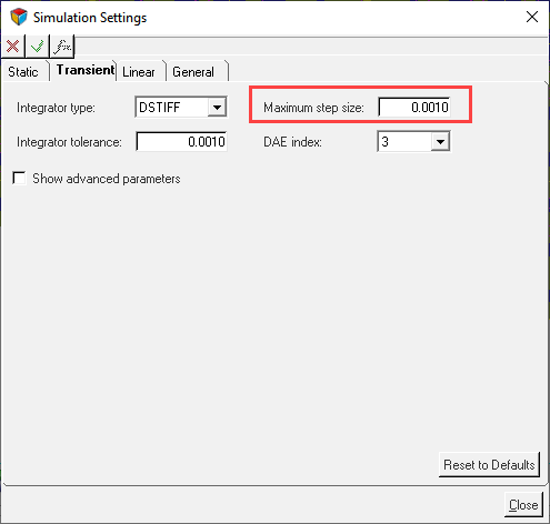

  6. Simulation Settings ボタンをクリックします。
  7. Simulation Settingsダイアログ内で、Transientタブをクリックします。
  8. Maximum step sizeを0.001に指定します(ソリューションはデフォルトのステップサイズである0.01では収束しないため)。
    図 5.
  9. Closeをクリックします。

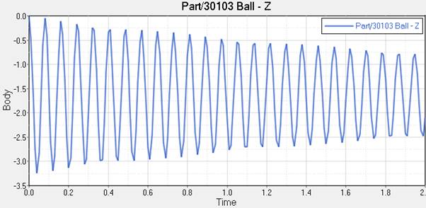

    膜とボールの変位のプロファイルにも注目する必要があります。そのためには、ボールの重心のZ位置をプロットします。
  2. (Add Page)アイコンをクリックします。
  3. アプリケーション選択ドロップダウンメニューを使って、クライアントをMotionView から HyperGraph 2D に切り替えます。
  4. Curvesツールバーから(Build Plotsl)アイコンをクリックします。
  5. (ブラウザアイコン)をクリックし、result.abfファイルを読み込みます。
  6. Plotパネルを図 6に示すとおり設定します。
    図 6.
  7. Applyをクリックします。
    Z変位のプロファイルは、図 7に示すようになっているはずです。
