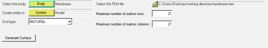

マーカーと可変形サーフェスの作成
このステップでは、膜に必要なマーカーを定義します。

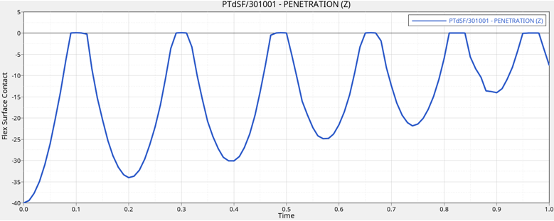

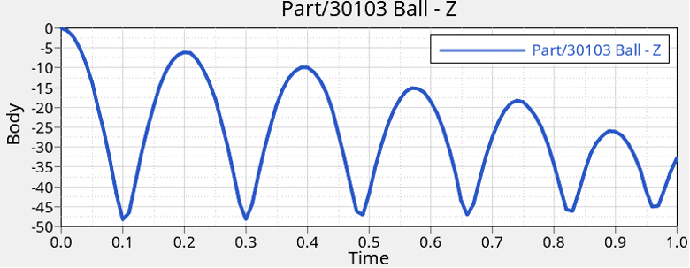

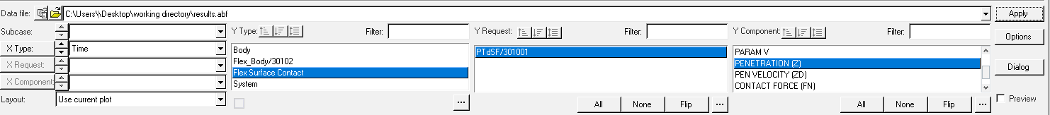

結果の表示
このステップでは、アニメーションを確認し、ボールの重心のZ位置およびこの弾性接触について貫通の距離をプロットします。
