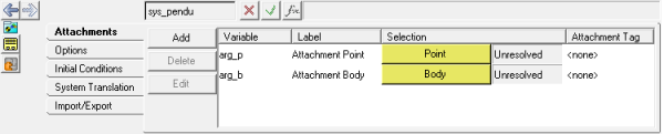

システムへのアタッチメントの追加
このステップでは、Pendulumシステムに2つのアタッチメントを作成します。
- Attachmentsタブで、Addボタンをクリックします。
- ダイアログで、LabelをAttachment Point、Variableをarg_pと指定します。TypeがSingle onlyにセットされていることを確認します。
- ドロップダウンメニューからPointを選択します。
- OKをクリックします。
ステップ1から4までを繰り返し、2つ目のアタッチメントを作成します。
- LabelをAttachment Body、Variableをarg_bと指定します。
ドロップダウンメニューからBodyを選択します。
図 1.注: これらのアタッチメントは、このシステムをモデルの他のエンティティに付加するために使用されます。これらの共に現時点では付加されておらず、それはつまり、モデル内の別のエンティティをまだ参照していないことを意味します。

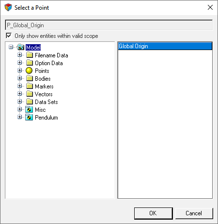

Select a Pointダイアログで、Global Originをクリックします。
図 2. - OKをクリックします。

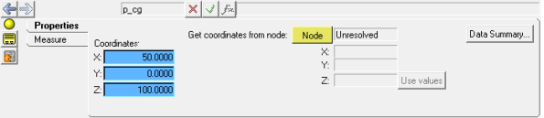

ダイアログで、LabelをMass CG、Variableをp_cgと指定します。TypeがSingleにセットされていることを確認します。
図 3. - OKをクリックします。
Propertiesタブから、X Coordinate欄をクリックします。
ボタンをクリックします。
これで、Expression Builderが表示されます。 - Expressionエリア(ダイアログ上部)から0.0を削除します。
- Model Treeで、PendulumAttachmentsAttachment Pointフォルダーを拡張し、xを選択します。
Add ボタンをクリックします。

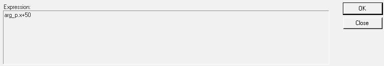

図 4.式arg_p.xが自動的にExpressionエリアを満たします。 -
式に+50を追加します。
図 5. -
OKをクリックしてダイアログを閉じます。
この手順は、Attachment PointのX座標についてMass CGをパラメータ化します。これは、X方向の50ユニットの距離に置かれます。
YおよびZ座標について、手順5から10までを繰り返します。
- Y座標について、式をarg_p.yと指定します。
Z座標について、式をarg_p.z+100と指定します。
注: あるいは、YおよびZ座標の式にX座標の式をコピーして編集してもかまいません。

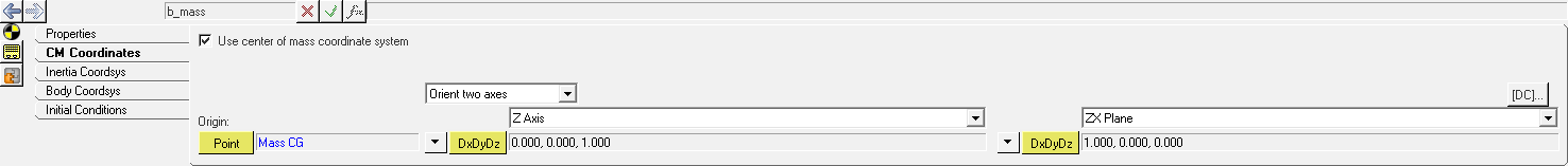

図 7. - CM ConnectivityタブでUse center of mass coordinate systemオプションにチェックを入れます。
Originの下の
をダブルクリックします。
ダイアログでMass CGを選択し、OKをクリックします。
図 8.

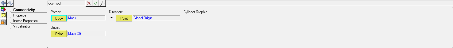

- ダイアログで、LabelをRod、Variableをgcyl_rod、TypeをCylinderと指定します。続いて、OKをクリックします。
Graphicsパネル内で、Connectivityタブを設定します。
Parentの下の
コレクターをダブルクリックします。
- ダイアログでMassボディを指定し、OKをクリックします。
Originの下の
コレクターをダブルクリックします。
- ダイアログでMass CGを指定し、OKをクリックします。
Directionの下の
コレクターをダブルクリックします。
ダイアログでAttachment Pointを指定し、OKをクリックします。
図 9.

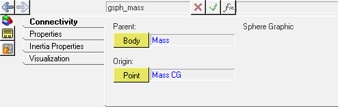

GraphicsパネルのConnectivityタブの下で、Parent bodyにMass、Origin pointにMass
CGを指定します。
図 10. -

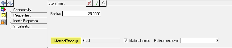

Propertiesタブで、Radiusに25と指定します。
図 11.

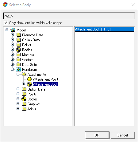

をダブルクリックします。
ダイアログで、Model > Pendulum > Attachmentsフォルダーを拡張し、Attachment Bodyを選択します。
図 12.ヒント: また、Global Triadをクリックし、Attachment Bodyを介してGround Bodyをピックします。 -

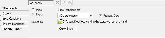

システム定義のエクスポート
このステップでは、モデルを自身の<作業ディレクトリ>に保存する方法について学習します。
- Project BrowserでPendulumをクリックします。
- Systems/Assemblyパネルで、Import/Exportタブをクリックします。
Exportラジオボタンをクリックします。
図 13. -
(ファイルブラウザ)アイコンをクリックし、<作業ディレクトリ>をブラウズします。
- ファイルの名称をsys_pend_gui.mdlと指定し、Saveをクリックします。
テキストエディタで、sys_pend_gui.mdlを開きます。
システム定義のコンテンツが以下のように表示されます:
*DefineSystem( def_sys_pendu, arg_p, arg_b ) *Attachment( arg_p, "Attachment Point", Point, "Select attachment.", P_Global_Origin, ) *Attachment( arg_b, "Attachment Body", Body, "Select attachment.", B_Ground, ) *SetDefaultSystemInstance( sys_pendu, "Pendulum" ) *Point( p_cg, "Mass CG" ) *Body( b_mass, "Mass", p_cg, , , , ) *Graphic( gcyl_rod, "Rod", CYLINDER, b_mass, p_cg, POINT, arg_p, 2.0, gcyl_rod.r1, , 0.0, CAPBOTH ) *Graphic( gsph_mass, "Mass", SPHERE, b_mass, p_cg, 25.0 ) *RevJoint( j_pivot, "Pivot", b_mass, arg_b, arg_p, VECTOR, V_Global_Y ) *SetPoint( p_cg, arg_p.x+50, arg_p.y, arg_p.z+100 ) *SetBodyInertia( b_mass, 1.0, 1000.0, 1000.0, 1000.0, 0.0, 0.0, 0.0 ) *Set( b_mass.usecm, true ) *EndDefine()注: Exportオプションは、システムと解析にのみ、使用が可能です。データセットやテンプレートなどその他の定義については、モデル.mdlファイルから定義をコピーできます。

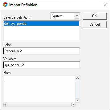

システム定義のインスタンス化
このステップでは、システム定義をインスタンス化する方法について学習します。
- Project Browserで、Modelシステムを選択します。
- Importラジオボタンをクリックします。
sys_pend_gui.mdlファイルを選択し、Openをクリックします。
図 14. - Import ボタンをクリックします。
- ダイアログで、def_sys_penduを選択します。
LabelをPendulum 2、Variableをsys_pendu_2に変更します。
図 15. -
OKをクリックします。
これで、定義がインスタンス化されます。Pendulum 2がProject Browserに表示されます。

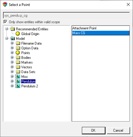

コレクターをダブルクリックします。
Model TreeでPendulum > Mass CGをクリックします。続いて、OKをクリックします。
