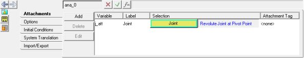

  7. Project Browserで、新たに追加されたAnalysis 0をクリックします。
  8. ジョイントのアタッチメントを指定します。
    1. Attachmentsタブで、をダブルクリックします。
    2. 三重振子のピボットジョイントの1つを選択します。
      図 4.
