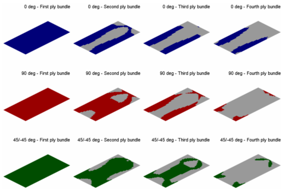

フリー寸法最適化からの標準的な結果は、最適積層設計内でDSIZEカードにより参照され、PCOMP(G)またはSTACKカードで定義された各配向の板厚分布です。しかしながら、3フェーズの複合材設計および最適化プロセスの一部としてフリー寸法を、また、このプロセスのフェーズ2用の入力ファイルを自動的に生成するメカニズムを使用すると、配向毎の板厚分布については、追加のレベルの詳細/結果がドリルダウンされる可能性があります。フェーズ2用に自動的に生成された入力ファイルには、HyperMeshで確認が可能なプライバンドルデータが含まれます。
プライバンドルは、同じ形をしたプライの連続した積み重ね(または対象エリア)です。各スーパープライは、4つのプライバンドルのフォーメーションをもたらします。これはデフォルトの挙動であり、変更することが可能です。すなわち、異なる数のプライバンドルをスーパープライからリクエストすることが可能です。ただし、ほとんどの場合、デフォルトのアプローチを使うことが推奨されます。

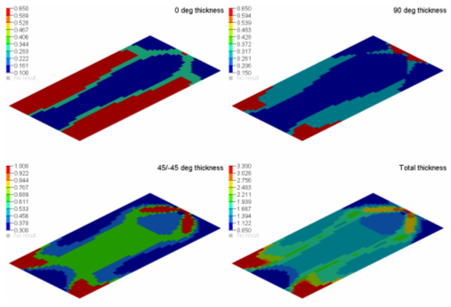

フリー寸法(パラメータ)最適化
DSIZE 1 PCOMP 1
+ COMP LAMTHK 3.2
+ COMP PLYPCT ALL 0.10
+ COMP BALANCE 45.0 -45.0プライベースの寸法(パラメータ)最適化

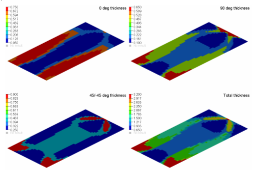

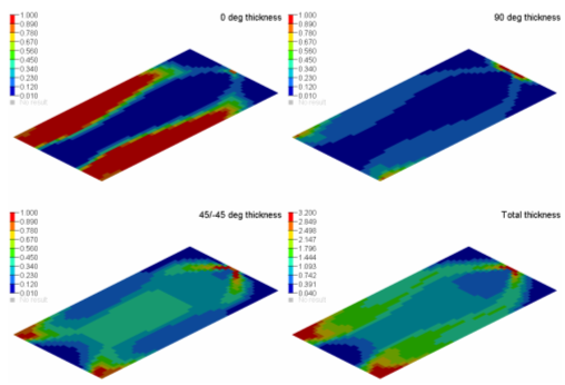

コンセプト設計が構築されたら、追加のパフォーマンスの指標を導入する必要があります。この例では、各層における最大主応力を制約しつつ体積を最小化するために、フォーミュレーションを変更します。また、これより前のステージからの複合材製造性制約条件は保持され、DCOMPカードに転送されます。
図 4. プライベースの寸法最適化後の板厚
