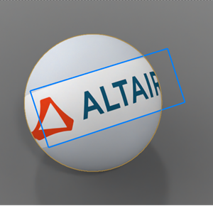

    这时会出现一个蓝框,帮助您直观地看到可以放置标签的位置。
  6. 点击放置标签。

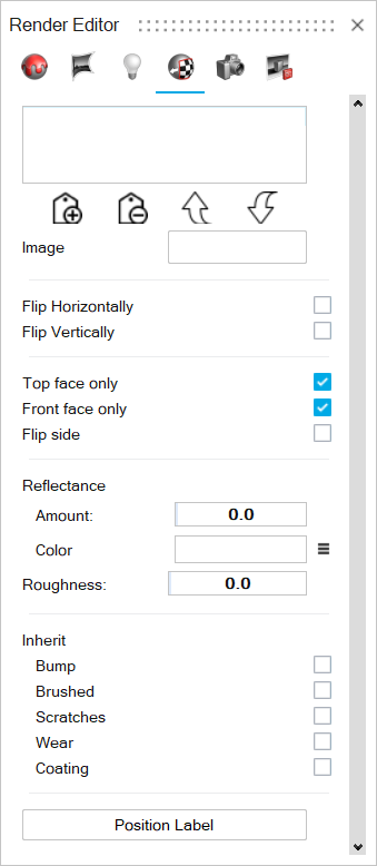

  7. 使用控制面板可编辑和重新定位标签:
    更改标签尺寸 在控制面板中,增大或减小全局尺寸的值。
    锁定纵横比 在控制面板中启用锁定
    在 X 或 Y 方向增大或减小标签尺寸 在控制面板中,增大或减小 X 尺寸Y 尺寸的值。
    旋转标签 在控制面板中,输入旋转值。
    限制并编辑标签的深度
    1. 在控制面板中,启用限制深度
    2. 增加或减少深度 % 的值。
    自动对齐标签
    1. 在控制面板中,从以下自动对齐选项中进行选择:
      • 侧边 - 图像侧边对齐。
      • 顶部 - 图像顶部对齐。
      • - 没有对齐限制。
    重置标签控制面板设置 在控制面板中,点击重置
  8. 使用渲染编辑器进一步完善标签设置和位置:
    删除标签
    1. 选择要删除的标签。
    2. 点击删除图标
    将标签上移或下移一层
    1. 向上移动 — 要将标签向上或向下移动一层,点击标签名称,然后点击向上移动
    2. 向下移动 — 要将标签向上或向下移动一层,点击标签名称,然后点击向下移动
    翻转标签位置
    1. 横向翻转
    2. 垂直翻转
    限制或反转标签投影
    1. 仅顶面 — 限制图像从背面投影。
    2. 仅正面 — 限制图像从背面投影。
    3. 翻转侧面 — 将图像投影反转到另一面。
    调整标签反射率
    • 光线量 — 增加或减少标签反射的光线量。
    • 颜色 — 选择标签反射的颜色。
    调整标签粗糙度
    1. 输入粗糙度的值。
    粗糙度可以在微观层面增加材料的纹理。修改粗糙度时,曲面纹理看起来仍然相同;但是,肉眼不可见的微小变化已经发生,影响了反射率。
    0 可以产生完美的镜面反射。
    数值越低,反射越清晰、越明亮。
    数值越高,反射越模糊、越暗淡。增加粗糙度可以扩散和分散曲面上的反光,增加曲面的哑光效果。
    当值接近 100 时,光线会变得非常分散,几乎看不到反射(如果有的话)。
    配置标签设置以继承融合材料设置
    1. 启用以下开关:
    • 凸块
    • 划痕
    • 磨损
    • 涂层
    打开控制面板 点击放置标签
