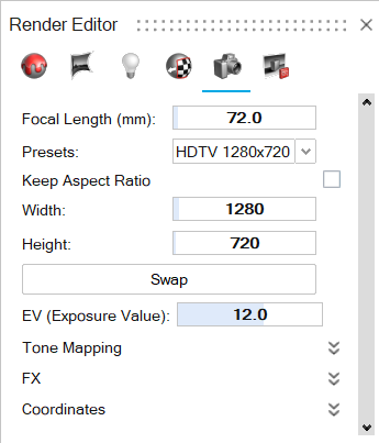

定义相机的渲染分辨率
从预设列表中选择或输入自定义宽度和高度。
  1. 渲染选项卡上,选择编辑器工具。
    此时会弹出渲染编辑器
  2. 选择相机选项卡。
  3. 在渲染编辑器中,可执行以下操作:
    • 预设列表中选择。
    • 输入自定义宽度高度
      提示:
      • 若要保持纵横比,请选择保持纵横比
      • 若要交换宽度和高度,请点击交换按钮。
