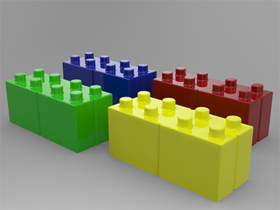

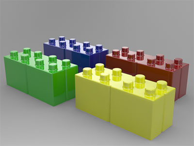

- 涂层
- 在分层材料上创建光泽面和油漆层。
涂层会反射一些光线,其余光线将被下面的材料层吸收;吸收程度会影响最终材料的外观。
可以相继应用几种涂层,模拟多种光泽面和油漆层。
图 1. 无涂层塑料
图 2. 有涂层塑料 - 划痕

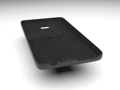

- 涂层
- 在分层材料上创建光泽面和油漆层。
图 3. 无涂层塑料
图 4. 有涂层塑料 - 划痕
