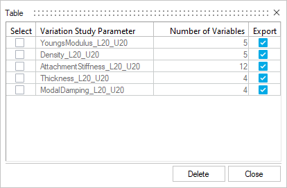

  22. Review Variationsを選択します。
    図 4.
    すべての変動性とその関連パラメータを含むテーブルが表示されます。
    図 5.

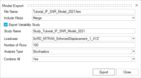

  1. Analyzeグループから、Export OptiStruct Solver Fileをクリックします。
    図 6.

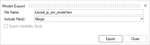

    Model Exportダイアログが開きます。
    図 7.
  2. Model Exportダイアログで、Export Variability Studyのチェックボックスを有効にします。
    変動性スタディのプロパティが表示されます。
    図 8.
  3. デフォルトオプションを受け入れ、Exportをクリックします。

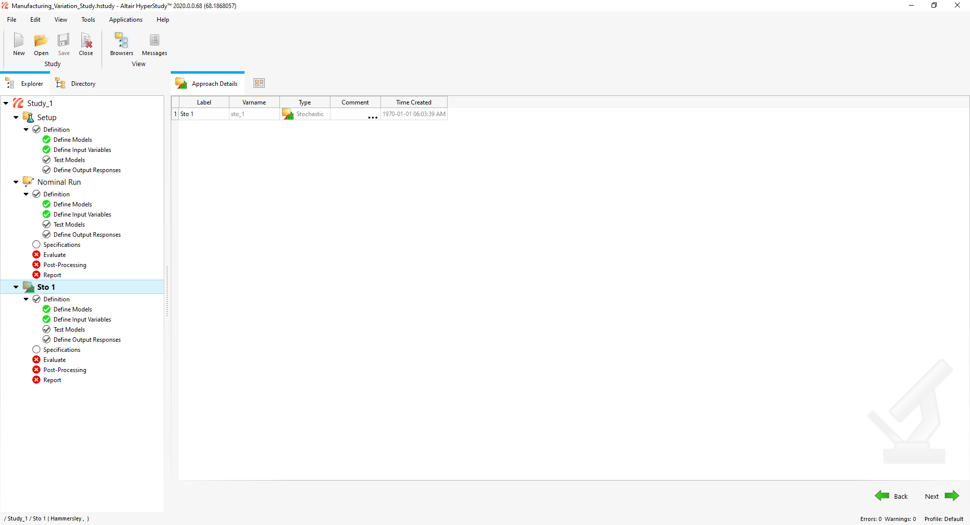

  1. HyperStudy2023を起動します。
  2. Openをクリックします。
    ファイルブラウザオプションが表示されます。ブラウズしてチュートリアルXMLファイルを選択します。XMLファイルが読み込まれると、HyperStudyにセッションツリーが表示され、プロセスがSto 1ノードから開始されます。
    図 9.
    注: 緑色のチェックボックスは、それぞれのデータが利用可能であることを意味します。黄色、赤色、または空のボックスは、入力が必要であることを意味します。

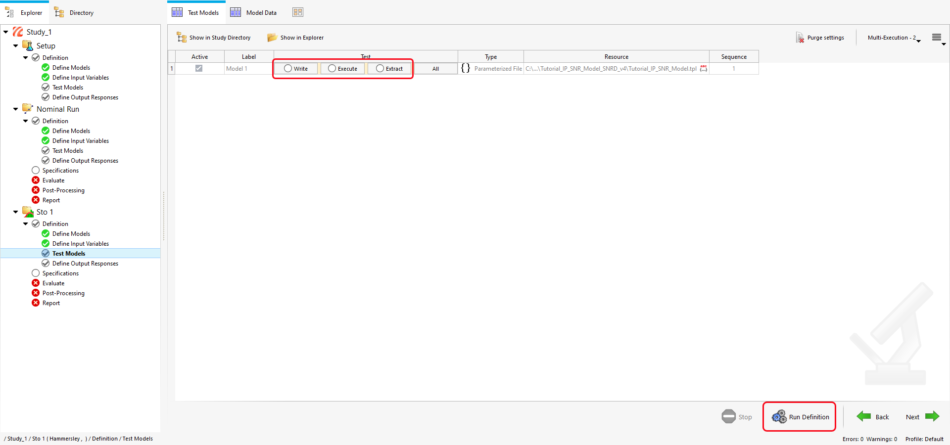

  3. Next をクリックし、Sto 1 > Definition > Test Modelsタスクに進みます。
    注: Define ModelsおよびDefine Input Variablesタスクは事前に定義されているためスキップできます。
    図 10.
  4. Test列で、Allをクリックします。
  5. をクリックして、Define Output Responsesに進み、Evaluateをクリックします。

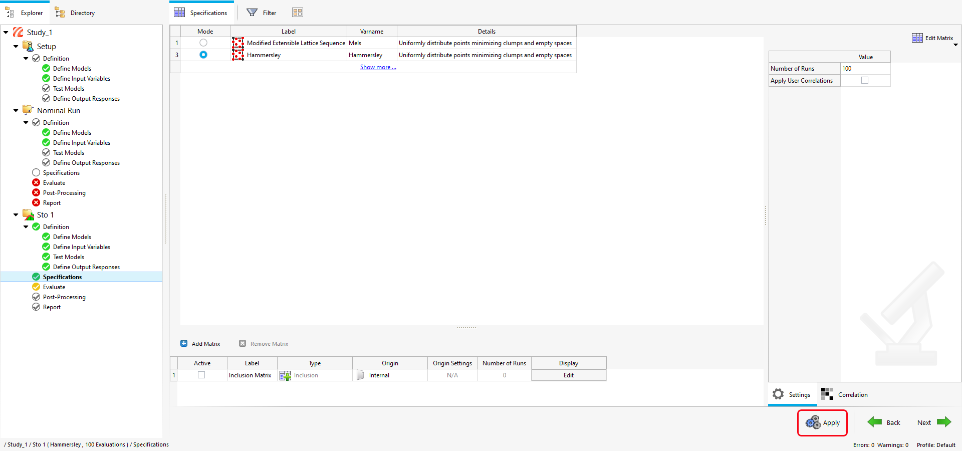

  6. をクリックして、Specificationsに進み、Applyをクリックします。

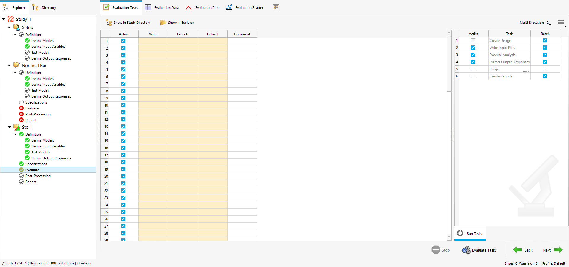

  7. をクリックして、Evaluateに進み、Evaluateをクリックして、確率的変動の評価を実行します。
    図 12.
    注: 評価タスクが完了するまでにはかなりの時間がかかります。プロセスの実行中に、HyperStudyを終了しないでください。

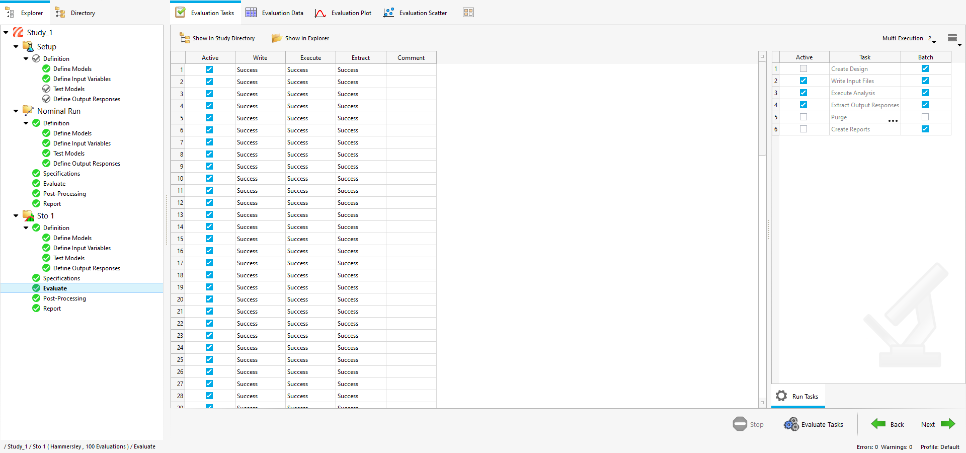

    図 13.
    評価が完了すると、残りのタスク、つまりPost-processingとReportが緑色に変わります。

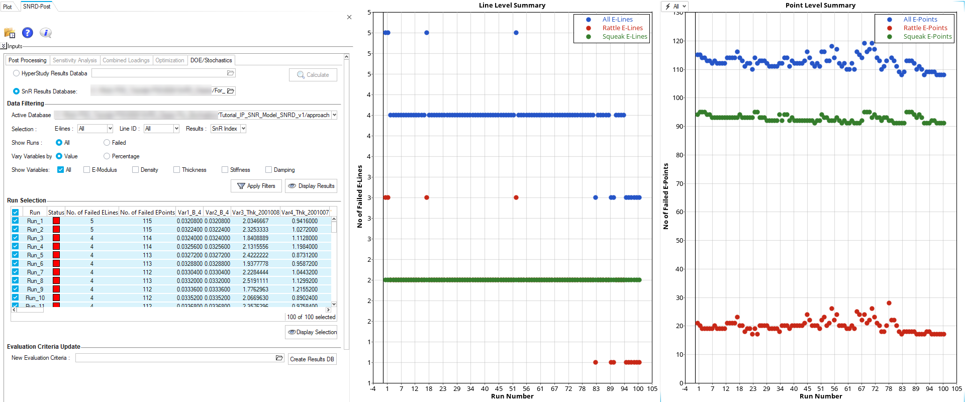

  7. Selectionリストから次のオプションを選択します。
    1. E-Linesで、Allを選択します。
    2. Line IDで、Allを選択します。
    3. Resultsで、SnR Indexを選択します。
  8. Show Runsで、Allを選択します。
  9. Vary Variable byで、Valueを選択します。
  10. Show VariablesのAllチェックボックスを有効にします。
  11. Apply Filtersをクリックします。

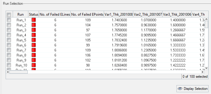

    Run Selectionテーブルのすべての実行がフィルタリングされます。
    図 15.
  12. Display Resultsをクリックします。
    フィルタリングされたすべての実行の結果がプロットされます。
    ヒント: Run Selectionテーブルから必要な実行を選択することもできます。
  13. Display Selectionをクリックします。
    選択された実行の結果がプロットされます。
    図 16.
