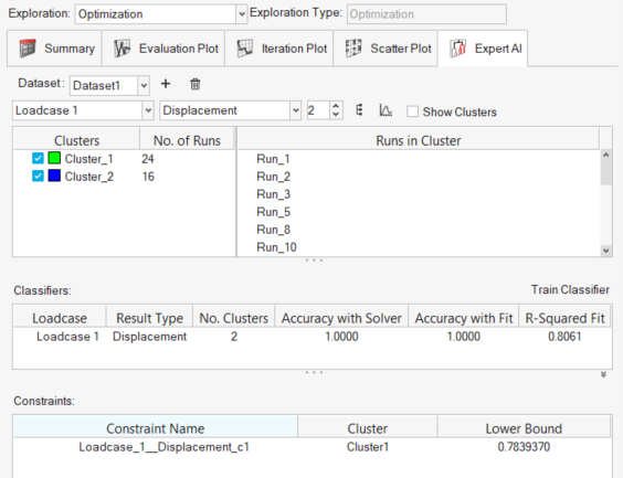

Results ExplorerブラウザでExpertAIアイコン
をクリックします。
ExpertAIパネルは3つのエリアDataset and Clustering、Classifiers、Constraintsの3つに分かれています。
図 2.- Dataset
- 変位などの応答タイプに基づいてデータセットを作成します。クラスター化された結果のレビューと可視化を行います。
- Classifiers
- ラベル付けされたクラスターデータから分類子を作成します。トレーニングされた分類子は、その後の最適化における制約条件として活用することができます。
- Constraints
- 選択されたクラスターに基づいて作成された制約を使用して最適化を作成し、評価します。

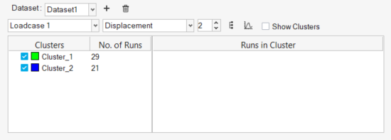

- 新規のデータセットを作成します。
をクリックして、新しいデータセットを作成します。
- DatasetダイアログでSubcaseを選択します。
1つ以上の結果タイプ、1つのステップ、およびクラスタリングに含めるパートのすべてのパートIDを選択します。
注:
ステップが選択されていない場合、最後のタイムステップがクラスタリングに使用されます。
PartIDが選択されていない場合は、すべてのパートがクラスタリングに使用されます。 - Requestをクリックします。
Submitをクリックします。
クラスタリングレポートが作成されます。モデルの規模や結果によっては、レポートの作成に時間がかかる場合があります。
作成されると Datasetダイアログが閉じ、新しく作成されたクラスター情報が表示されます。
図 3. - クラスターの可視化 ツールを使用してクラスターの情報をさらに詳しく調べます。
Train Classifierをクリックすると、現在のクラスターに基づいて分類子が作成されます。
トレーニングされた分類子は、以下の表に示された情報とともにリストされます。
- Accuracy with Solver
- ソルバーベースの最適化実行時に期待される精度が表示されます。
- Accuracy with Fit
- フィットベースの最適化を実行する際に期待される精度を表示します。
- R-Squared Fit
- フィットの質を表示します。
- 分類子を右クリックして、Create Constraintを選択します。
制約として使用するクラスターを選択し、制約の下限を入力します。
その後の最適化では、最適な結果が制約値よりも高い確率で選択されたクラスターに適合するように、制約を満たそうとします。
Optimizeをクリックし、実行する最適化タイプを選択します。
注: 最適化では、クラスターが作成された元の探索から、目標を含む設計変数と応答を使用します。最適化を実行するには目的関数が必要です。
元の探索タイプがDOEの場合、フィットベースとソルバーベースの両方の最適化を実行できます。元の探索タイプが最適化の場合、実行できるのはソルバーベースの最適化のみです。

Clusters列でクラスターを選択すると、そのクラスターを構成する実行がRuns in Cluster列に表示されます。クラスター内のRun列で1つまたは複数の実行を選択し、右クリックしてOverlay
Selectionを選択します。
これは、アクティブなHyperViewクライアント(アクティブなクライアントがHyperViewクライアントでない場合、新しいクライアントが開きます)にアニメーションをロードし選択した各実行のすべてのタイムステップを含む結果をオーバーレイします。
