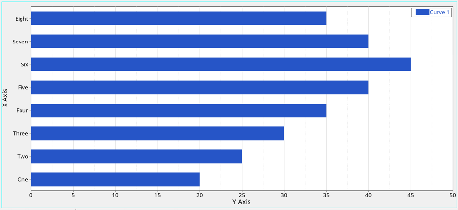

ViewツールバーからFlip XY
をクリックし、軸が反転した際の水平カテゴリーラベルを作成します。図 1.
注: カテゴリー軸ラベルは名称変更が可能ですが、追加、削除、コピーまたはペーストすることはできません。Curvesパネルを使って、カテゴリーの名称を変更します。 - Complex Plot
