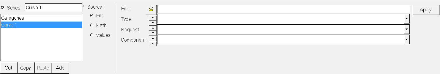

データソースとしてのファイル
図 3. Source = File

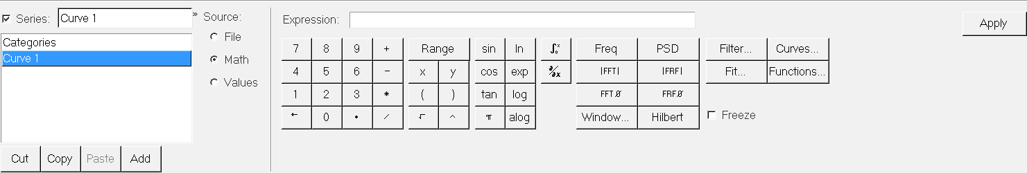

データソースとしての数式
図 4. Source = Math

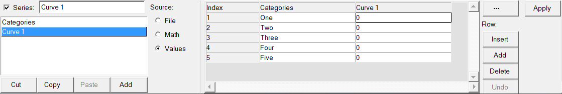

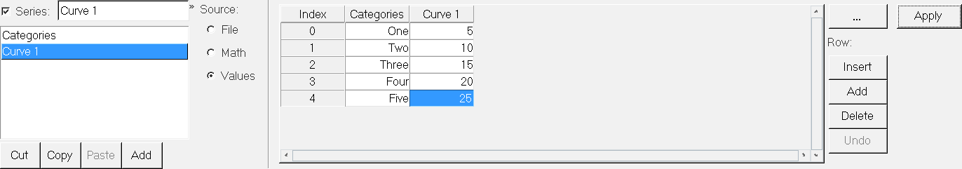

データソースとしての値
図 5. Source = Values

 - Curve
 - データポイント値は、Values表のCurve列に直接入力できます。Curve列に数値を入力し、Applyをクリックします。カーブがカーブリストに追加され、Curve列がCategories列の横に表示されます。デフォルトでは、新しいカーブは、Curve 1、Curve 2、... のように命名されます。Curveリスト内の棒グラフカーブの名称を変更すると、Values表のCurve列のヘディングも変更されます。
Rowグループボックスからは、Values表内の行の挿入、追加および削除が可能です。最後に行われた操作を反転されるには、Undoをクリックします。すべてのyデータポイントを含む大きなダイアログを表示させるには、拡張ボタン
をクリックします。
