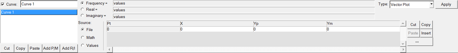

図 3. Defineパネル(Frequency、RealおよびImaginaryベクトル、Real/Imaginaryフォーマット)
新しいデータは、ソースファイルより選択、プログラムのカーブカリキュレータを使って数学的に定義、あるいは値を入力します。どのソースを選択するかによって、Defineパネルは変化します。

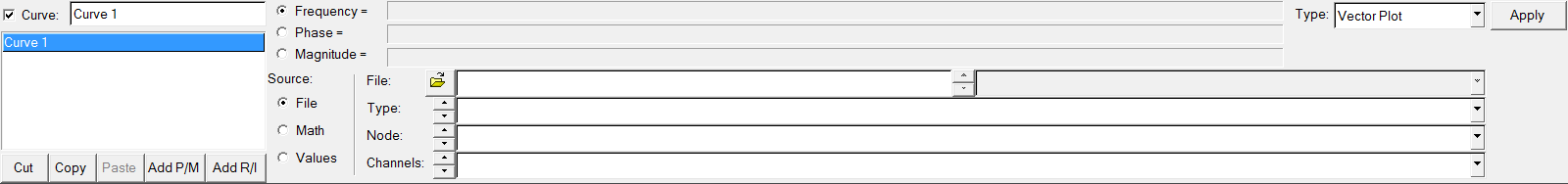

データソースとしてのファイル
Fileパネルが表示され、そこで、ベクトル用のデータファイルを選択することができます。
図 4.

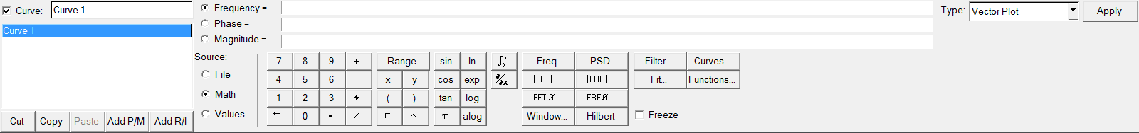

データソースとしての数式
ソースとしてMathが選択された場合、カーブカリキュレータ(数値処理機能)が表示され、そこで、ベクトルを数学的に定義することができます。
図 5.

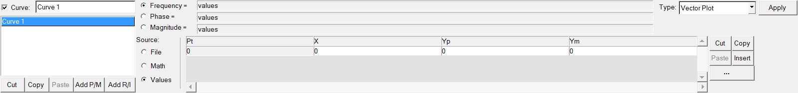

データソースとしての値
ソースとしてValuesが選択された場合、テーブルが表示され、そこに、データポイントの値を直接入力することができます。
図 6.
データポイント値は値入力のテーブルに、カット、コピー、ペーストまたは挿入することができます。すべてのxおよびyデータポイントを含む大きなダイアログを表示させるには、拡張ボタンをクリックします。
