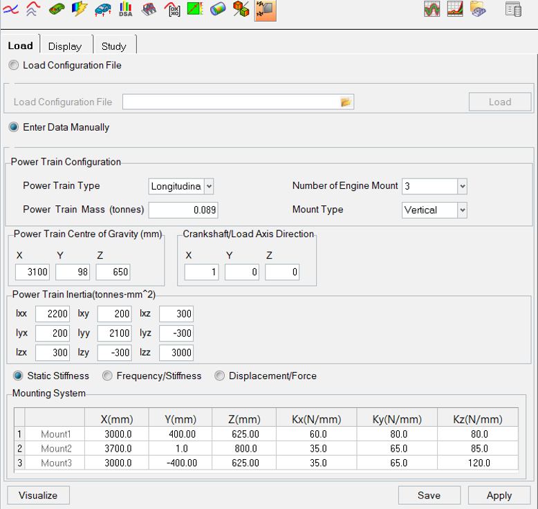

パワートレインおよびマウントコンフィギュレーションデータを手動で入力するか、コンフィギュレーションファイルからデータを読み込みます。マウント剛性には静的なものと非線形なものがあります。
