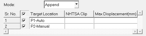

- モード
- Append、OverlayまたはReplaceを選択します。

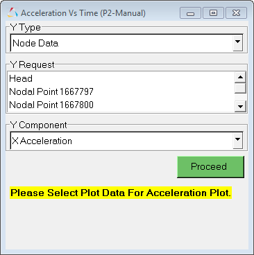

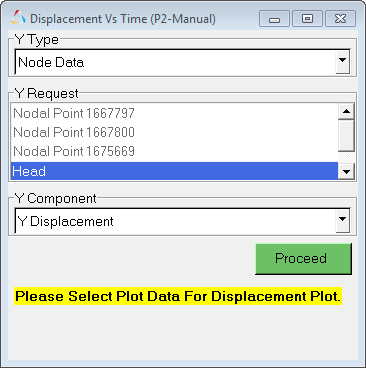

- Generate
- 自身の選択に基づいて結果をプロットするにはGenerateをクリックします。以下のダイアログが表示されます:
