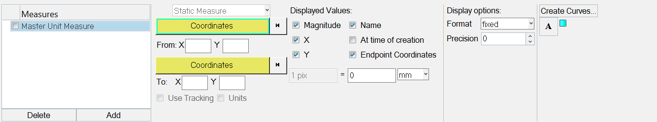

図 3.
メジャーのタイプとしては、Master Unit Measureや静的 / 動的メジャーがあります。
Master Unit Measure
Master Unit Measureは、スケーリングに使用される変換係数です。
- デフォルトではオフ(チェックマークなし)で空。Master Unit Measureを使用したい場合、リストからそれを選択し、エンドポイントを定義し、チェックボックスをクリックしてアクティブ化する必要があります。
- 名称を変更や削除はできません。
- Master Unit Measureを選択すると、静的メジャーが自動的に選択され、このコンボボックスは無効になります。
- Master Unit Measureは常に静的メジャーとして定義されます。
