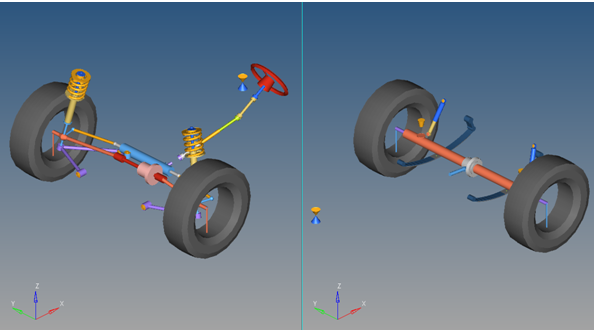

    ドライブトレインはフロントサスペンションまたはリアサスペンションに組み込むことができます。ドライブトレインを組み込んで、その運動を調査するとともに、そのドライブトレインを介してサスペンションに荷重を適用し、車両の真の性能をシミュレートできます。ドライブトレインには、ディファレンシャルと、システムに応じてフックジョイントまたは等速ジョイントが含まれます。前輪駆動、後輪駆動、および全輪駆動システムを表現できます。四輪駆動の減速型トランスファーケースは扱われていませんが、MotionViewのインターフェースで手動で構築できます。下の図は2つの異なるドライブトレインシステムを示しています:
    図 1. 左:ディファレンシャルギアと2本のハーフシャフトを備えたフロントサスペンション、右:ディファレンシャルギアと2本のアクスルシャフトを備えたソリッドアクスルドライブトレイン

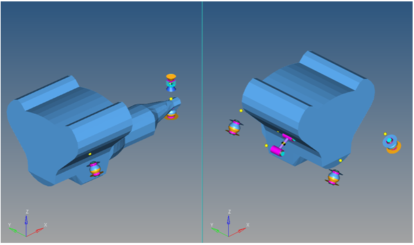

    図 2. 左:縦置き型エンジン、右:横置き型エンジン
    注: エンジンの内部メカニズムはモデル化されません。
