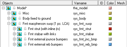

- Assembly Wizardを使用すると、サスペンションとサブシステムとの多彩な組み合わせを構築できます。グラフィカルユーザーインターフェースを使用して、システムを構築し、作成したモデルを理解することをお勧めします。
新しいサスペンションモデルを構築するときは、モデルに含まれるオプションのシステム(スタビライザーバーなど)をすべて使用してモデルを構築します。Projectブラウザを使用してオプションのシステムを直ちにオフにし、ベースサスペンションに対する解析を実行して適切な解が得られるようにします。オプションのシステムでデータを利用できるようになったら、これらオプションのシステムをアクティブにしてデータを読み込みます。
図 2. 1つのロアコントロールアームを持つフロントマクファーソンストラット式サスペンションを使用する、フロントハーフビークルモデルのシステムおよびサブシステムのブラウザ表示

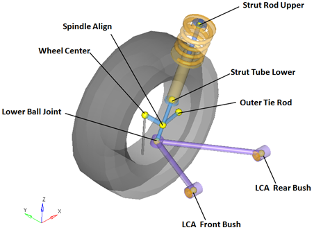

ポイント
図 3. 右側の主要ポイント – ロアコントロールアームを1つ含むフロントマクファーソンストラット式サスペンション

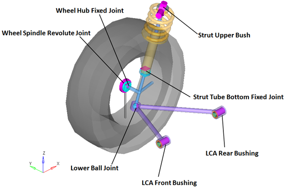

ブッシュおよびジョイント
| ラベル | Type | Body 1 | Body 2 | ポイント | 註 |
| Lower Ball Joint | 球 | ナックル | ロアコントロールアーム | ロア球ジョイント | |
| Wheel Spindle | 回転 | ホイールハブ | ナックル | ホイール中心 | |
| Wheel Hub Fix Jt |
固定ジョイント | ホイール | ホイールハブ | ホイール中心 | Spindle complianceをYesに設定すると、ジョイントタイプがユニバーサルへ変更され、ブッシュが重ね合わされて、ホイールのベアリングのコンプライアンスがモデル化されます。 |
| LCA Front Bush | ブッシュ | ロアコントロールアーム | サブフレーム、車体、または地面 | LCAフロントブッシュ | CompliantオプションがNoに設定されている場合は、このブッシュは回転ジョイントになります。 |
| LCA Rear Bush | ブッシュ | ロアコントロールアーム | サブフレーム、車体、または地面 | LCAリアブッシュ | CompliantオプションをNoに設定すると、このブッシュは非アクティブになります。 |
| Strut Tube Bottom Fixed Joint | 固定ジョイント | ストラットチューブ | ナックル | ストラットチューブ下部 | |
| Strut Upper Bush | ユニバーサルジョイント | ストラットロッド | 車体 | ストラットロッド上部 |
図 5. 右側のジョイントおよびブッシュ – 1つのロアコントロールアームがあるフロントマクファーソンストラット式サスペンション
