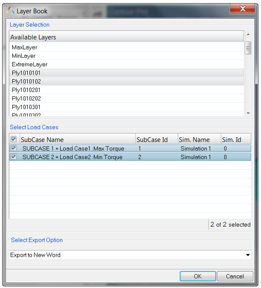

必要な結果のコンター表示、レイヤー(層)と荷重ケースの選択、およびエクスポートオプションの選択には、Layer Bookツールを使用します。
Layer Selection
情報を抽出するレイヤー(層)を選択します。Select Load Cases
使用可能な荷重ケースのリストから選択します。Select Export Option
- Export to New Word

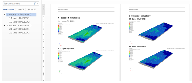

- GUIから組み合わせを選択すると、各荷重ケースのための新規チャプター(選択されたレイヤーの数だけサブチャプターがそれぞれに含まれる)を含んだ新規のWordドキュメントが生成されます。例えば、以下の組み合わせ(2レイヤー - 2荷重ケース)からは、2つのチャプターと2つのサブチャプターを含むドキュメントが生成されます:
図 1.

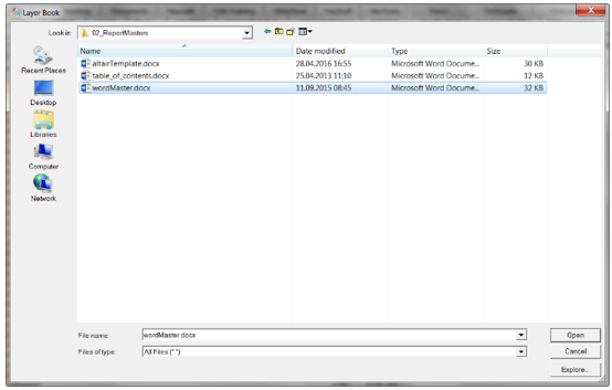

図 2. - Export Using Existing Word

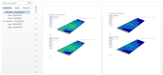

- このアプローチは上記のアプローチと同様ですが、選択の後、既存のドキュメントまたはテンプレートを指定するよう求められる点が異なります。チャプターの構成は、上記の使用ケースと同じですが、ヘディングは、ドキュメントのセットアップから引用されます。例えば、以下のオプション選択で:
図 3.ここで:
図 4.その結果:

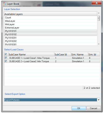

図 5. - 画像のエクスポート

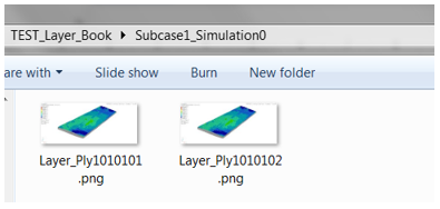

- コンフィギュレーションの選択後、これらの機能を用いて、ツールが各荷重ケース用のサブフォルダーを生成する伸長先ディレクトリを入力します。各フォルダーに、選択された各レイヤー用の.pngファイルが保管されます。下の図に示す例をご参照ください:
図 6.
図 7.
図 8.
