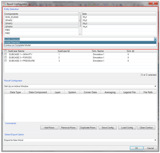

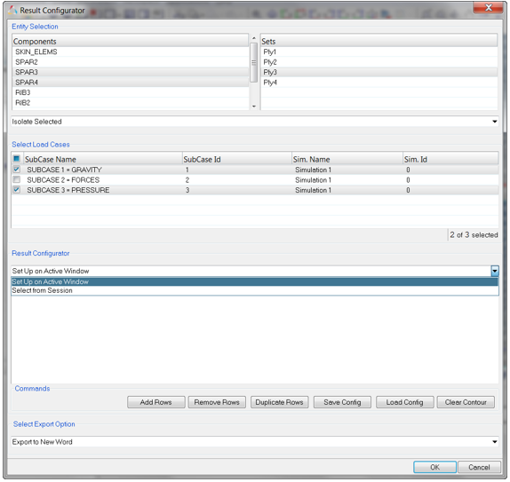

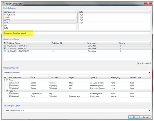

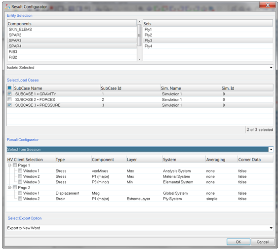

Entity Selection
使用可能なComponents (Parts)および / またはElement SetとサブオプションIsolate Selectedを選択すると、選択されたエンティティがコンター化されて画面上でそれらのみが表示されます。サブオプションにContour on Complete Modelを選択すると、モデル全体上でのみコンター化されます。
図 1.

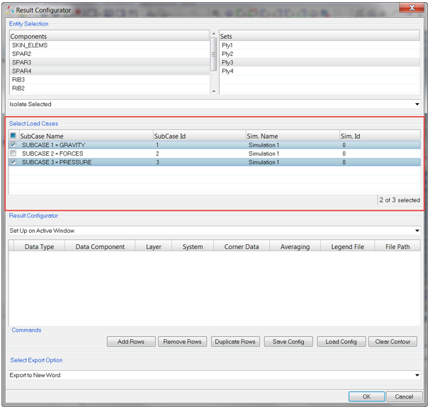

Select Load Cases
図 2.

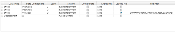

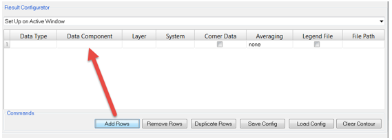

Result Configurator
- Set Up on Active Window
図 3.

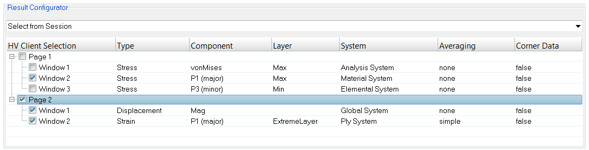

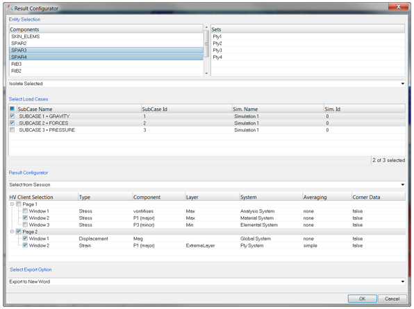

- Select from Session
このオプションでは、HyperViewが読み込まれている現在のセッション内の各ページとウィンドウについて、各HyperViewクライアントの結果コンフィギュレーションが得られます。このコンフィギュレーションは変更することはできませんが、エクスポートされる結果は、ツリーウィジェットの一番左にあるチェックボックスにチェックマークを入れることにより選択が可能です。
図 7.
図 8.
- Export to New Word(Windowsのみ)
- Export Using Existing Word(Windowsのみ)
- Export Pictures(WindowsおよびLinux)

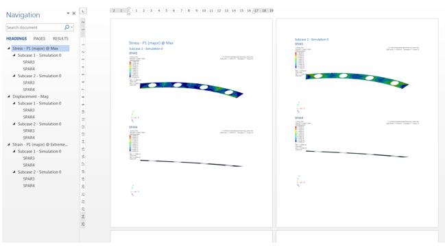

Export to New Word
このオプションは、選択された各結果について新規のチャプターを生成します。各チャプターは、選択された荷重ケース毎のサブチャプターを有し、選択されたパーツ毎の専用のサブチャプターを有します。
図 9.
図 10.

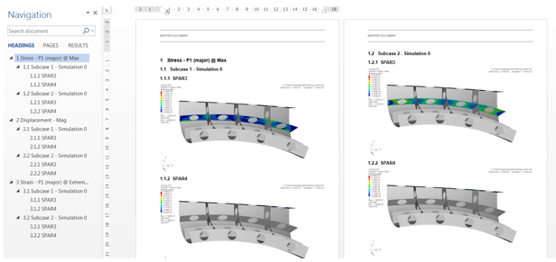

このアプローチは上記のアプローチと同様ですが、選択の後、既存のドキュメントまたはテンプレートを指定するよう求められる点が異なります。チャプターの構成は、上記の使用ケースと同じですが、ヘディングは、ドキュメントのセットアップから引用されます。
図 11.
図 12.

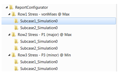

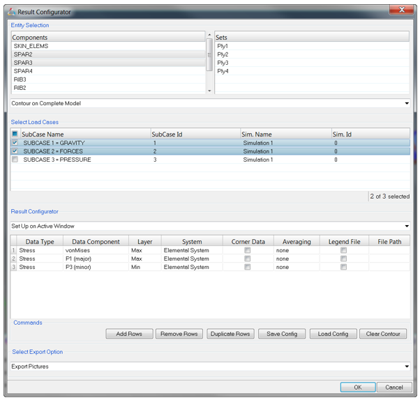

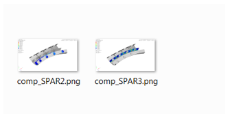

画像のエクスポート
コンフィギュレーションの選択後、これらの機能を用いて、ツールが結果用のサブフォルダー、各荷重ケース用のサブフォルダー、選択されたパート / セット用の画像を生成する伸長先ディレクトリを入力します。
図 13.
図 14.
図 15.
