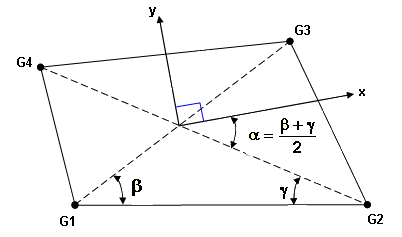

図 1. 方法1- 座標系の原点は要素の中心に置かれ、
- xは、G2-G4とG1-G3の間の角を二等分するラインの方向
- yは図に示すとおり、xに垂直な方向

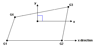

図 2. 方法2- 座標系の原点は要素の中心に置かれ、
- xは、ラインG1-G2の方向
- yは、xに垂直な方向

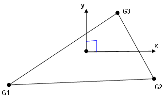

- Tria3/Tria6
図 3.- 座標系の原点は要素の中心に置かれ、
- xは、ラインG1-G2の方向
- yは図に示すとおり、xに垂直な方向

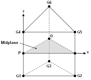

図 5. - Penta
- Penta(五面体)要素についての要素座標系は、次のように定義されます。五面体の上部三角形(G1-G2-G3)と底部三角形(G4-G5-G6)との間の3つの直線の中点により、中間面が形成されます。座標系の原点は要素の中心に置かれ、軸は次のように定義されます:
- z = 五面体の上部三角形(G1-G2-G3)と底部三角形(G4-G5-G6)の中心を結ぶラインと、中間面の法線の二等分線の方向
- y = ポイントPとQを結ぶベクトル。PとQは、次のとおり定義されます:
P = ラインG1-G4の中点 Qを定義するには、Pを通って軸zに垂直な面を定義する必要あり
Q = 上記で定義された面とラインG3-G6との交点 - x = 上記で定義された面とラインG3-G6との交点
図 6.
