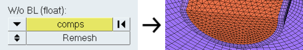

| W/o BL (fixed / float) | 境界層を必要としない境界領域を定義する三角形要素または四角形要素を選択します。 オプションW/o BL (fixed)は、例えば、2つの隣接するボリュームに連続的にメッシュが作成され、接触部の整合性が確実に保たれている場合などに使用します。このようなケースでは、接触部の共有要素はW/o BL (fixed)として選択される必要があります。 |

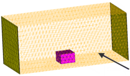

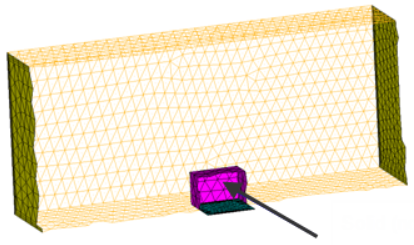

![]() 図 3. サーフェスメッシュの初期状態. 対称プレーンは青色、インレット領域は黄色で示されています。 ![]() 図 4. Morphを選択して得られたメッシュ ![]() 図 5. Remeshを選択して得られたメッシュ 注: Smooth BLを選択した場合に使用できます。

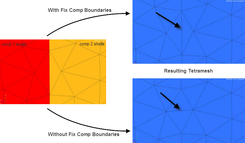

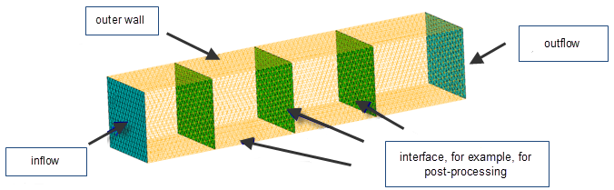

| fix comp borders | CFDテトラメッシングの際にアンカー節点を保持し、これらの節点に従って新しいメッシュが生成されるようにします。テトラ要素のエッジを特定の位置に置く必要がある場合、節点の代わりに1D要素を選択することもできます。 ヒント: このオプションは、ポスト処理で使用する目的で特定の節点やエッジを特定の位置に配置する必要のある場合に使用します。

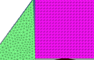

floatオプションをいくつかの境界領域用に選択した場合、メッシュ作成時にサーフェスシェルのエッジの置き換えが可能になりますが、このオプションにより、2つのコンポーネント間のエッジの置き換えが行われません。 ![]() 図 6. 例:コンポーネント境界の固定 |

| anchor nodes | CFDテトラメッシングの際にアンカー節点を保持し、これらの節点に従って新しいメッシュが生成されるようにします。テトラ要素のエッジを特定の位置に置く必要がある場合、節点の代わりに1D要素を選択することもできます。このオプションは、ポスト処理で使用する目的で特定の節点やエッジを特定の位置に配置する必要のある場合に使用します。 |

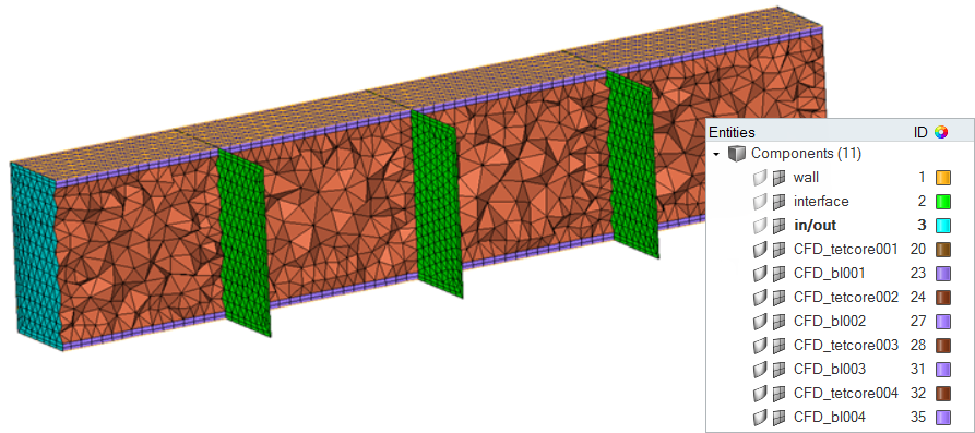

| comp per volume | CFD Tetrameshで複数ボリュームにメッシュを作成する場合、境界層要素およびコア(テトラ)要素のためにそれぞれ2つのコンポーネントを作成します。テトラ要素のみのメッシング用には1つのボリュームに対し1つのコンポーネントを作成します。 複数のコンポーネントを生成するには、このチェックボックスをオンにします。 ![]() 図 10. 例:Comp Per Volume |

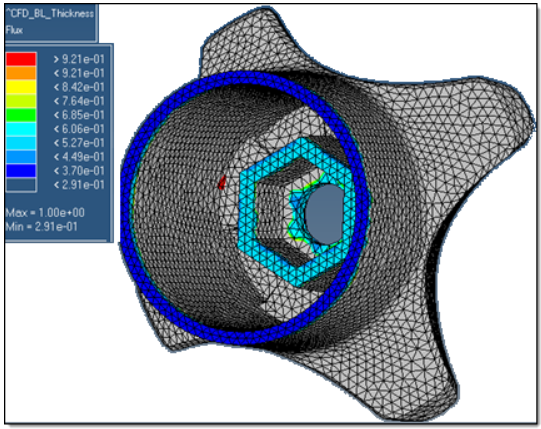

| BL reduction | 細い、またはつぶれた層を回避するため、境界層の厚みをスケーリングするためのパラメータを定義します。 境界層の削減メカニズムが複数用意されており、これらを組み合わせて使用することもできます。

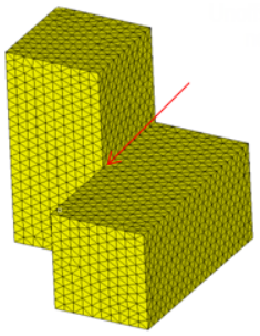

![]() 図 15. 鋭角コーナー |
![]() 図 16. 近接した状態 |

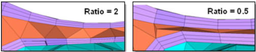

| Min BL thickness/base size ratio | デフォルトでは、この値は0で、このパラメータによる影響はありません。詳細近傍には、1または2層の境界層しか作成されないことがあります(その位置におけるトータルの境界層高さが非常に小さい)。このような領域においては、境界層からテトラ要素のコア領域への移行の状態が非常に悪くなる可能性があります。この点から、境界層の高さが指定されたベースサイズ係数より小さい場合、すべての境界層を切り落とします。 注: Smooth/Truncate BLを選択した場合に使用できます。
| Min tetcore/final layer height ratio | 詳細近傍内で境界層が作成されると、小さいスペースがテトラメッシュ用に残されます。このため、アスペクト比の高いテトラ要素が作成されます。このパラメータは、最終的なレイヤー高さの係数としてコア領域のテトラ要素の最小高さをコントロールします。 重要: デフォルトの値は、推奨される値でもある1.3です。

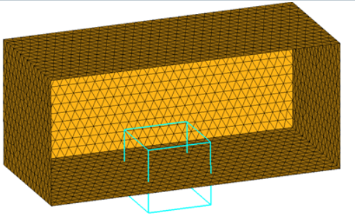

| Scaling factor | 選択された要素に関連してボックスサイズを指定します。この値が1の場合、選択された要素で囲まれる最も小さいボックスが作成され、2の場合は、各方向において2倍のサイズのボックスが作成されます。
注: Define refinement box オプションがBy Elems Boxに設定されている場合に表示されます。
| Refinement size | 微調整ボックス内部のメッシュのターゲット要素サイズを指定します。
注: ここで、実際のメッシュサイズはボックスのエッジにおけるメッシュの連続性を保つためにこの値の通りにはならない点に注意してください。
![]() 図 24. 境界領域がWith BL (flat) として選択 + リメッシュ ![]() 図 25. リメッシュされたサーフェス. 微調整ボックスに含まれる領域は、微調整ボックスにアサインされている要素サイズでリメッシュされます。 |
