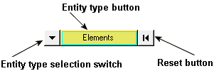

I入力コレクターでは、各種ツール機能を適用したいモデル内のエンティティを選択することができます。
図 1. 入力コレクター - Elementsが選択されている

"elements"のように入力コレクターエンティティタイプが複数形となっている場合は、モデルから複数のエンティティを選択できることを示しています。"node"のように入力コレクターエンティティタイプが単数形となっている場合は、モデルから1つのエンティティだけを選択できます。
プレーンの法線ベクトルを指定することによってプレーンを定義する必要がある場合、入力コレクターで節点IDを入力し、一度に1つずつ節点を選択することが可能です。先に説明した標準の入力コレクターと同様に、アクティブな節点は青色の枠で囲まれます。入力コレクタータイプボタンを変更するには、エンティティタイプ選択スイッチをクリックします。入力コレクターをリセットするには、リセットボタンをクリックします。

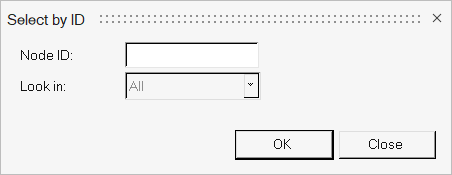

図 4. Select by IDダイアログ
- Look in
- エンティティを含むプールを選択できます。要素の場合、ID 1は、ShellプールまたはSolidプールに含まれる可能性があります(モデルが重複したIDを有する場合)。したがって、特定のエンティティを選択するためにプールを指定する必要があります。
- All
- 重複したIDを有するすべてのエンティティを選択できます。
