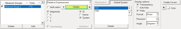

図 2. Measureパネル
メジャーグループがMeasure Groupsリストに表示されます。メジャーグループは、リストに追加、またはリストから削除することが可能です。チェックボックスでは、メジャーグループをアクティブ化 / 非アクティブ化できます。リストのヘディングのいずれかをクリックすることで、Measure Groupsリスト内のブランチをソート(並び替え)することも可能です。さらに、リスト内のアイテムについて、キーボードショートカットとコンテキストメニューが使用可能です。
1つのメジャーグループがアクティブである際、それはメジャー計算に含まれ、画面上に表示されます。各相対変位または相対角度について、メジャーが作成されるタイムステップが参照用として表示されます。その時点で選択されているメジャーグループの定義は、定義ウィンドウ内に表示されます。
