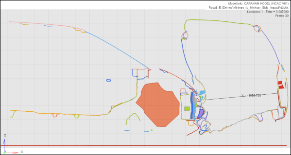

断面の計測値の典型的な適用例は、断面上の節点間の距離や位置のプロットです(下の図に示すような貫入の測定)。車両Bピラー断面の向かい合う辺の間の距離を測ると、乗員の居住空間に構造がどれだけ貫入しているかが分かります。断面の計測は、メッシュの節点のみを考慮することでは不可能であり得る、2辺を隔てる最小距離の特定に役立ちます。
図 1.

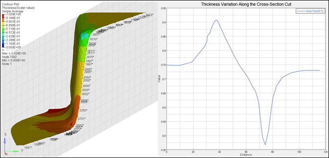

また、位置をベースとした断面の節点の計測に加え、切断面上のnode pathとクロスプロッティング節点X、YまたはZの位置(またはそれらの間の距離)を定義することで、断面もしくは連続するセグメントの任意の部分をグラフ化することが可能です。
図 2.
