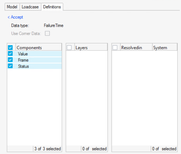

Failure Timeは、結果ファイルに含まれているErosion(問題のある要素)データに基づいてHyperViewによって作成される特別なスカラー結果タイプです。追加のステップは不要です。結果にErosionが含まれている場合は、FailureTimeというデータタイプが自動的に作成されます。
重要: これは、HyperView - MultiCoreプロファイルのみで使用できます。

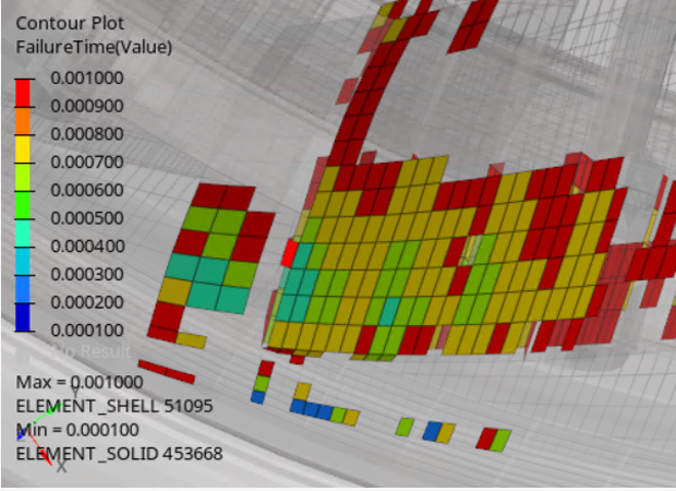

FailureTime結果タイプでコンター表示するために、次の3つの結果コンポーネントを使用できます:
Value
コンタープロットでは、要素が破壊する時刻が表示されます。

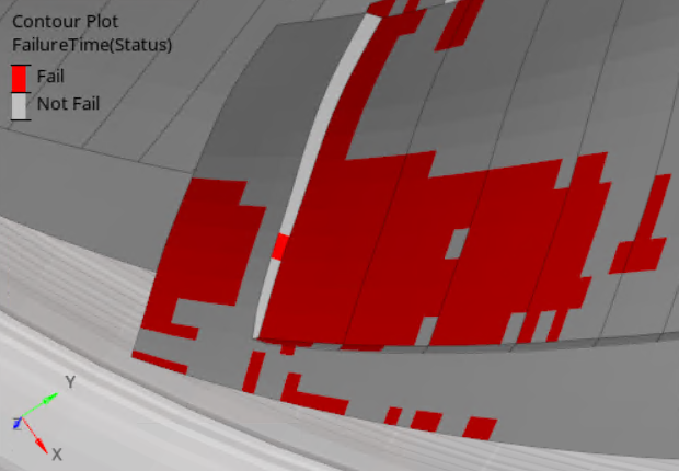

ステータス
コンタープロットでは、シミュレーション時に要素が破壊するかどうかが表示されます。
図 1.
図 2.
図 3.
