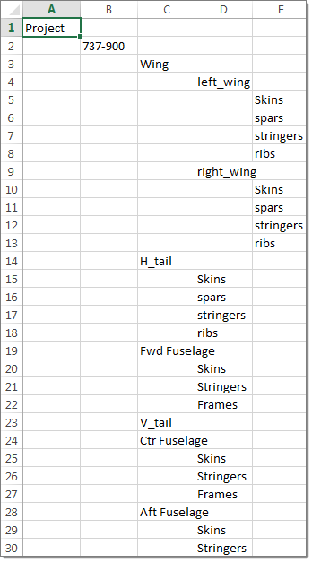

アセンブリブラウザまたはPartブラウザ(Moduleブラウザ)を使用して、PDMシステムに類似したアセンブリ構造(製品構造)を作成できます。どちらのツールも、以下に示す同じ.csvファイルフォーマットを使用して提供されます。このファイルをインポートすると、このツールによってデータベースに製品構造が自動的に作成されます。アセンブリツリーにコンポーネントをドラッグ&ドロップして、CADやPDMの製品構造と同じようにモデルを編成できます。
図 1. 製品構造定義の.csvファイルフォーマット

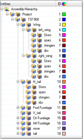

この.csvファイルをアセンブリまたはパートとしてインポートすると、アセンブリブラウザ(アセンブリcsv)またはPartブラウザ(パートcsv)に次の編成が得られます。
図 2. アセンブリブラウザに作成された製品構造

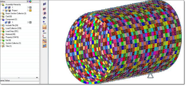

図 3. 単一コンポーネントモデル

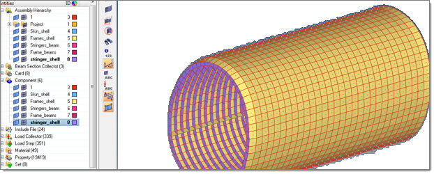

  2. 編成する局所座標系と要素を選択します。空のコンポーネントを作成し、そこで座標系を使用してこれらの要素を分割する必要があります。これらの要素は(角度偏差のトレランスの範囲内で)座標系の方向に基づいて分離され、空のコンポーネントに移動します。
    図 4. 局所座標系の方向を使用してモデルがコンポーネントに分割される

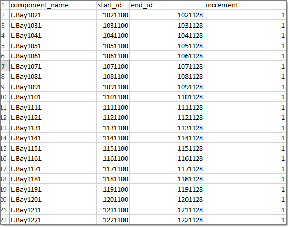

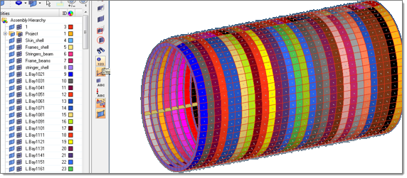

航空宇宙業界のユーザーは、固有のコンポーネント群にID範囲を割り当てることが普通です。.csvファイルにあるこのような定義を使用して、その.csvファイルで定義されている名前のコンポーネントに、要素が自動的に分割されます。
図 5. コンポーネント名が定義された、ID範囲の.csvファイル
図 6. ID範囲に基づいて要素がコンポーネントに分割される
