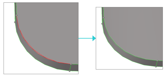

このステップでは、Splitツールを使用して、丸みを持つコーナーから張り出したサーフェスを削除します。
  1. Topologyリボンから、Split > Linesツールを選択します。
    図 4.
  2. TargetとToolで、図 5でハイライト表示されているエンティティを選択して、Splitをクリックします。
    図 5.
  3. ツールを終了します。
  4. Entity SelectorをSurfacesに設定します。
  5. モデリングウィンドウで、図 6でハイライト表示されているサーフェスを右クリックし、コンテキストメニューからDeleteを選択します。
    図 6.

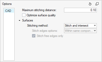

  3. ガイドバーをクリックします。
    Optionsダイアログが開きます。
  4. Maximum stitching distanceを0.1に設定します。
  5. Stitching methodとして、Stitch and intersectを選択します。
    図 16.
  6. モデリングウィンドウで表示されているすべてのサーフェスを選択し、ガイドバーからStitchをクリックします。
    図 17.

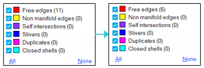

  4. Optionsダイアログで、をクリックしてデフォルト値に戻します。
  5. モデリングウィンドウで表示されているすべてのサーフェスを選択し、ガイドバーからFindをクリックします。
  6. ガイドバーからをクリックし、オプションに基づいて特定された問題を修正します。
    フリーエッジの数が11から6に減少しました。
    図 19.
